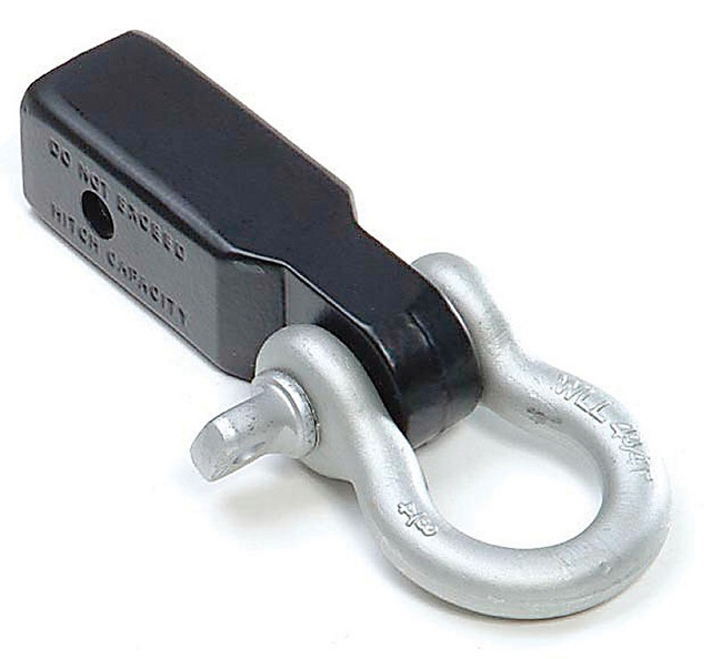

Sana639 писал(а):Сьемная лебедка это как?Площадка есть,а ее снимать и ставить по надобности?И кокая резина МТ нормальная?
Да квадрат Damir правильно сказал, но желательно на кевлар поставить и клюз люминевый, чтоб полегче было. Но её ставить и убирать постоянно не трэба. Я если застрял, ставлю лебедь, а дальше еду уже не снимая её, когда проехал туда и обратно через чачу, снял и убрал. Ща фотки свои выложу.

С учётом нынешних цен на лебёдки хочу изготовить и установить компромиссный вариант, моей разработки. Не съёмная на цепях/тросах, которая в луже при ослабленном тросе ложится на дно, к ней идут кабели, которые мешаются и долго распутывать и подключать, а съёмная, на салазках. Салазки спереди и сзади, внутри бамперов. Розетка двухконтактная на бампере. Пульт внутри машины меняет полярность и подаёт напряжение на розетку. Ставится за минуту. Мне кажется идеальный вариант. Например сзади на Патриот вообще некуда ставить стационарную лебёдку. Лично я предпочитаю вытаскивать авто назад, а не вперёд. Оцените, как вам моя идея?

Тюменский, если направляющие из полосы то при лебежении вбок - согнет к бесу и выворотить бампер.
если тебя не устраивает вариант с одним центральным квадратом (а его хватает за глаза)
то можно сделать с двумя квадратами, но площадка лебедки будет тяжелее и не универсальна.
кстати не вижу взаимосвязи между дороговизной лебедки и разработки уникальной схемы ее крепления...
если лебедка слишком дорога чтоб ее купить, то смысл изобретать крепление?
при отсутствии финансов на покупки лебеди необходимо купить хорошую лопату и записаться в тренажерный зал, ну и пива в машине запаса чтоб не скучно было прикуривать

Боковое усилие выдержит. Потому что поперечная нагрузка уходит на салазки, там просто негде гнуться, пластины работают только на отрыв, нарисуй векторы усилий и посмотри. Цель применения именно пластин - сделать не очень большие отверстия в бампере (гайцы сразу считают всякие выступающие крепления переделкой бампера). Всякие квадраты- непонятно, как фиксировать зацеп съёмной площадки, и как маскировать.
Пластины для уаза должны быть по 8 мм. Тогда по расчётам выдержит на разрыв до 4х тонн. Та часть, что под бампером, конечно будет иметь не только два уголка, а и укосы. Чтобы понять конструкцию наглядно - попробуй выдернуть магнитолу вбок и отпишись о результате. Про цену на лебёдки вообще не понял. Просто предлагаю пользоваться одной съёмной лебёдкой, а не двумя.

Тюменский, посмотри, твоя конструкция такие испытания пройдет?
Лебедимся вперед.
Лебедимся назад.
Фиксировать "зацеп" просто - палец 16мм с отверстием и пружинной шайбой, ну или болт М16. Ставиться 3 минуты. Техосмотр прохожу официально, "блата" нет, вопросов на техосмотре и у гайцов по квадрату нет. Квадрат спереди и сзади я сделал съемными. При продаже машины сниму и у нового хозяина проблем не будет с установкой. Снять их оба 30 минут не более
Всю систему квадратов делал-варил сам из подручных материалов
Лебедимся вперед.
Лебедимся назад.
Всю систему квадратов делал-варил сам из подручных материалов - Damir-Tob

есть готовые варианты:
передний квадрат:
http://aludef.ru/catalog/uaz_pickup/front_square+%D3%C0%C7/
задний квадрат:
корзина:
http://avto-lebedka.ru/aksessuary/perenosnaya-ploshchadka-dlya-lebedki
ну а лебедь любую на корзину ставь

Сзади у меня готовый фаркоп. Повешу лебёдку на него. А как сделать спереди, чтобы не нарушилась эстетика бампера? Этого я в ваших советах не увидел

А тебе никто и не советовал ниче. Тока свои мнения написали, как сделано на одной машине и как будет делатся на второй.
а насчет эстетики, мне так кажется квадрат вот такой
выглядит эстетичнее чем вертикальные прорези в бампере.
причем прорези будут далеко не 10см в высоту а гораздо больше. Очень эстетичное решение

Тюменский, ну у Димы ведь очень эстетично сделано. И лебедь не торчит( когда снят) и выглядывает только кусочек квадрата. Мне кажется лучше не придумать. Крепко, надёжно, эстетично и в глаза не бросается. Чем вам не вариант не понимаю

Тюменский писал(а):Сзади у меня готовый фаркоп. Повешу лебёдку на него. А как сделать спереди, чтобы не нарушилась эстетика бампера? Этого я в ваших советах не увидел
Фаркоп шар? Каким образом планируешь лебедь вешать

Iskerhan, пусть хоть шар, хоть старого образца, назад допустим можно ну придумать что то. А как быть с мордой не понимаю. Такое же лепить как и задний фаркоп?
Тюменский, пролейте пожалуйста свет на наши догадки, самому уж стало интересно. Ну а вдруг что то дельное будет

Ладно, убедили. Спереди будет квадрат. Или два, но чуть поменьше. Подумаю ещё. По сопромату хватает квадрата. Как закрепить представляю. Сзади на фаркоп сделаю переходник для квадрата площадки лебёдки (там и шар и две проушины для цепи, зацеплю за них тоже) . Но розетки я всё же сделаю. Пусть и глаза мозолят. Натаскался я с проводами.

Кстати такие заглушки продаются, ну или самому можно сделать. У меня сейчас в переднем квадрате стоит заглушка, но не из соображений эстетики (мне и так нравиться), а из-за того, что грязью может забиваться. Надо по идее и заднюю заглушить с этой же целью, но это уже мелочи

multibugs писал(а):Радиатор переносим. А так можно и дифузор другой сделать))
Отличное решение
