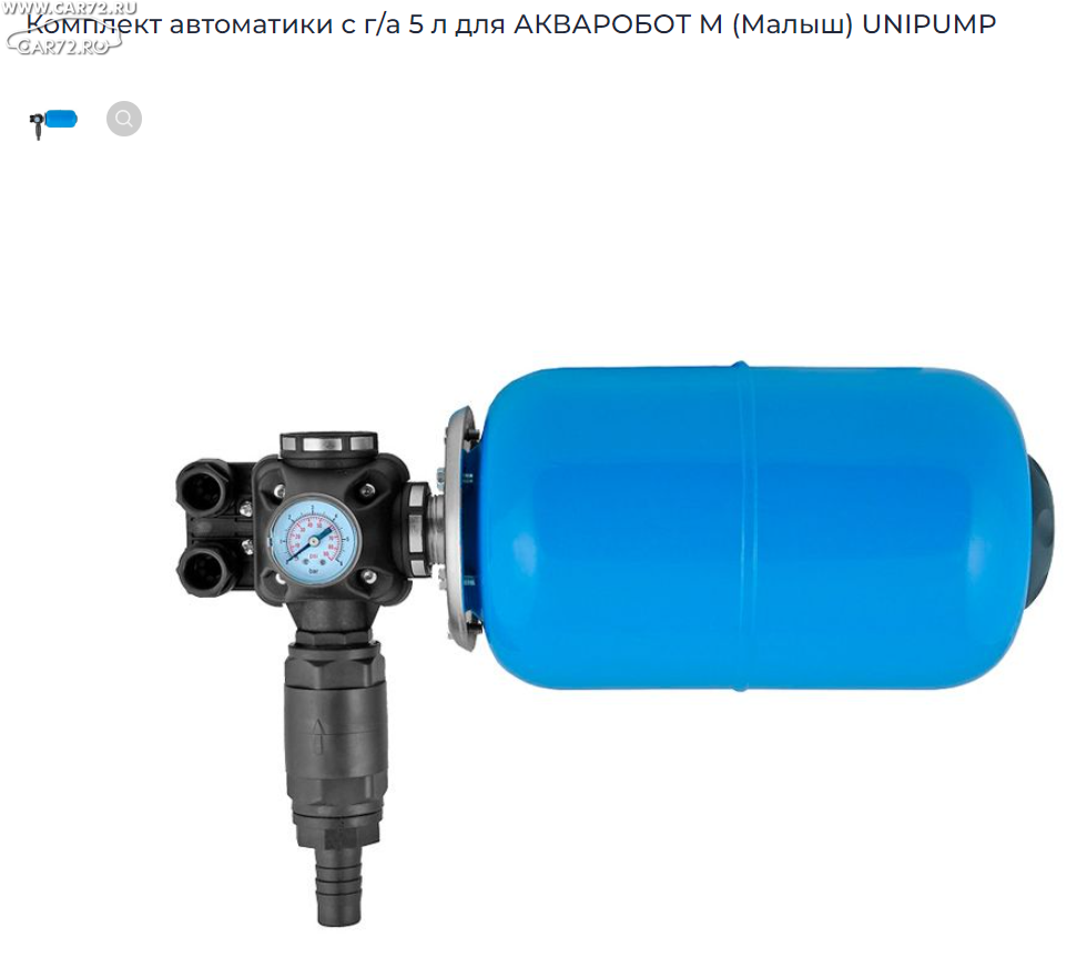

Так работают все комплектные насосные станции. На данный момент в эксплуатации Grundfos MQ 3-35 - обслуживает систему очистки воды и DAB E.sybox Mini 3 на ней водоснабжение в доме.
На работе, 20 лет пользуем такую схему, а насосных станций разной производительности на автоматах давления (от простых мембранных до цифровых с частотниками) штук 40 на производстве :-D
bobhot, правильно пишет. В колодце погружной насос, подключенный через обратный клапан к трубе. Из колодца торчит труба, на ней смонтировано реле давления, подсоединение вилка/розетка, небольшой компенсатор давления, литра на 0.5-1.0, далее кран с быстрым разъёмом. Всё это закреплено на/под крышкой. Влажности эти приблуды не боятся, герметичные. В него уже шланг с садовым распылителем на конце.

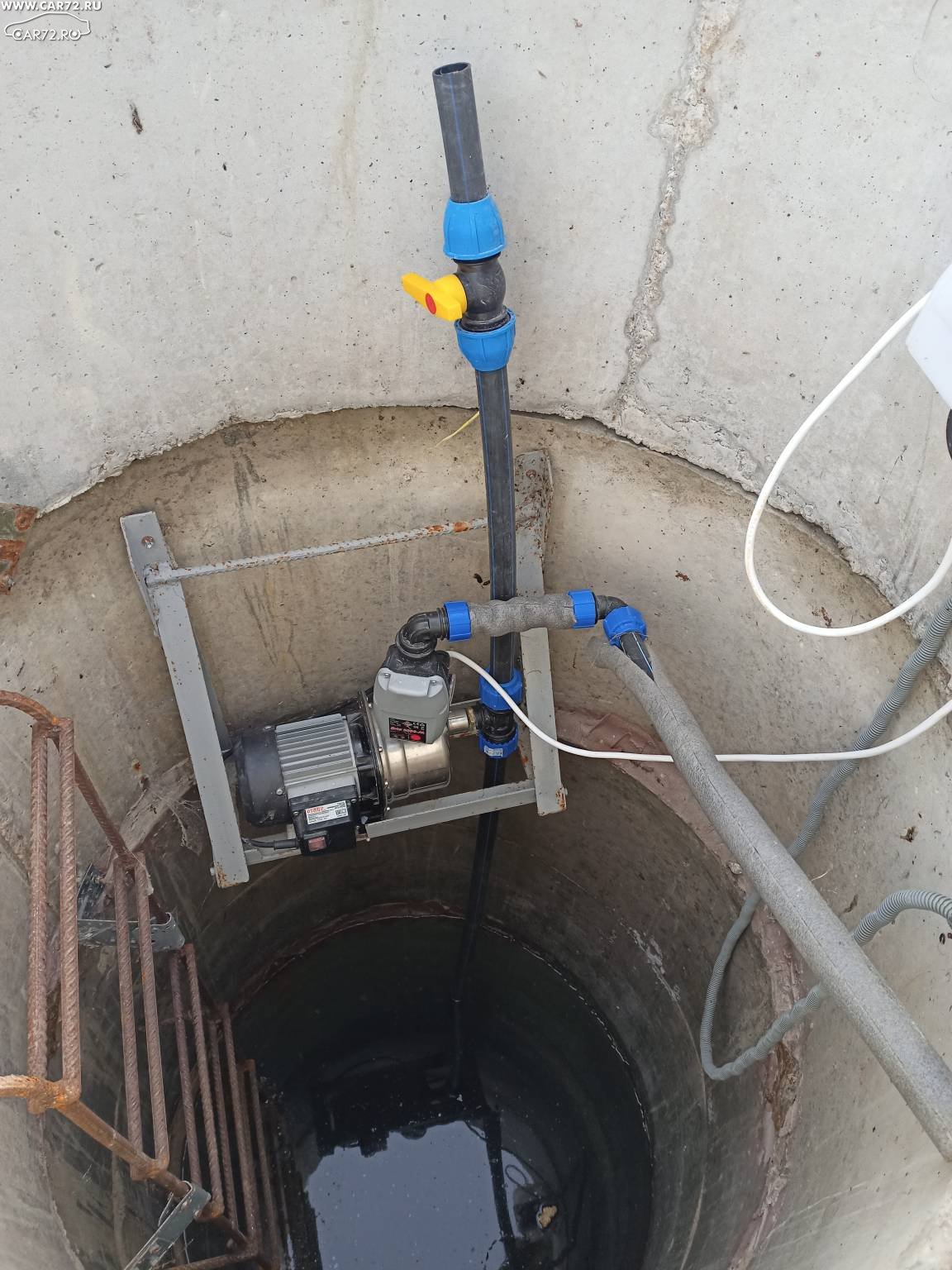

У меня так смонтировано. Все в колодце. На зиму насос снимается. Brio2000 смонтирован прямо на насосе(серый с красной кнопкой).

Просто в голове всё представлялось в виде пятиминутной работы по подключению тройника с регулируемым клапаном. :-)

Extreme72 писал(а):Просто в голове всё представлялось в виде пятиминутной работы по подключению тройника с регулируемым клапаном.
Просто сделать на быстросъёмах. Положил на крышку колодца и алга...
P.S.насос после выключения с этим комплектом остаётся без давления. Обратный клапан за насосом стоит. Это только для погружного насоса работает.

Сообщение Злой Чел » 12 май 2022, 08:39
Водоснабжение с автоматикой через реле давления. как правильно выставить давление ?
реле---- включение насоса 1.1 бар, отключение насоса 1.8 бар.
Гидроаккумулятор пока качнул 1.8, но гугля пишет
Рекомендованным давлением в гидроаккумуляторе считается значение, которое на 0,1 – 0,5 бар меньше давления включения автоматики насоса.
значит мне в ГА нужно стравить до 1 бар. ???
Или параметры в реле недостаточные и там подкрутить ? а уж потом под них сделать давление в ГА.
контур водоснабжения не большой, скважина 10 метров, и на выходе тройник после реле, влево вправо по 10 метров, и где то посередине в высоту 3 метра, наполнение бака.
nemo
Сообщения: 5293
Рейтинг: 22 899
Прелести и тяготы загородной жизни.....
Сообщение nemo » 12 май 2022, 09:00
Злой Чел писал(а):Водоснабжение с автоматикой через реле давления. как правильно выставить давление ?
Включаешь насос в закрытый кран. После останова смотришь давление. Спускаешь воздух с пузыря, до очередного включения насоса. Обычно требуется 2/3 заполнения пузыря для относительно плавной работы. Я делаю так: спускаю воздух пока идёт, при этом насос может работать. Это нужно сделать для расправки резиновой колбы внутри расширительного бака. Перестал шипеть, начинаю подкачивать компрессором/насосом воздух, допустим 2-3 бара, слил в ведро часть воды, смотришь по ёмкости пузыря, если 24 литра, то литров 8 можно слить, подкачивая воздух, при этом насос будет останавливаться, из-за повышения давления от компрессора.
