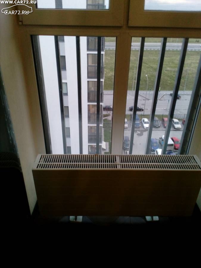

Короче говоря, лично мне всё равно на отопление, т.к. я сама его регулирую весь отопительный сезон и сейчас не холодно .. может потому, что дом кирпичный...

автовладелица, я просто понять не могу, откуда у Вас тепло в батареи поступает???
Обычно стоит такой ящик с гребенкой, какой я выложил. И в него приходит труба с "подачей", потом стоит счетчик (или как его там...., который считывает сколько к вам пришло тепла), далее все эти трубы расходятся на батареи и возвращается обратка с них, и уходит из квартиры... :???: :???: :???: :???:

тепло в батареи поступает по трубам, которые расположены горизонтально под полом
(это очень хорошо, т.к. пол всегда тёплый и соответственно в квартире намного теплее ещё и от пола, а не только от батареи..
во..как это выглядит на стенде
Трубы отопления спрятаны под стяжку пола, финские радиаторы оборудованы термоголовками.
В каждом доме работает система телеметрии передачи данных, все показания счетчиков автоматически передаются в управляющую компанию, владельцам квартир не нужно тратить свое время, т.е. стоят счётчики не только на воду, но и на отопление. На батареях стоят регуляторы (уменьшить, прибавить отопление чтоб, а счётчик на отопление общедомовой, Там отдельно отопление по квартирам и по другому счётчику отопление мест общего пользования: лестницы, велосипедная и пр.) Я нынче зимой больше 3200 руб не платила (это был самый большой платёж, тогда когда стояли морозы под 30; тогда батарею грели на максимуме: а так 2700 кварт.плата за двухкомнатную.. Очень большая экономия за счёт отопления..

Подскажите пожалуйста, могу ли я закрыть гипсокартоном стояки отопления с радиаторами, оставив люк по размеру радиатора для его обслуживания? А стояки получается закрыть полностью гипсокартоном. Могут ли мне УК что-то предъявить потом, и будет ли это обоснованно?

REMUS72, поздно наверное, но моё мнение ничего в вашем имуществе, а квартира ею и является за исключением несущих конструкций вам ничего не скажут. Это равносильно, как и в сан.узле у 99% все общие коммуникации закрыты.
