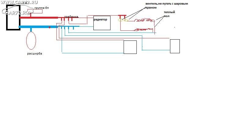

. Есть идея поставить вентиля на каждую ветку пола. Прикрывая поток я установлю скорость горячей воды в пол,тем самым уменьшу количество горячей воды в полу.....что думаете?Самый простой водяной теплый пол?
. Есть идея поставить вентиля на каждую ветку пола. Прикрывая поток я установлю скорость горячей воды в пол,тем самым уменьшу количество горячей воды в полу.....что думаете?Знаете почему многие ездят на автомобилях? Потому что проезд на автобусах нельзя купить в кредит.

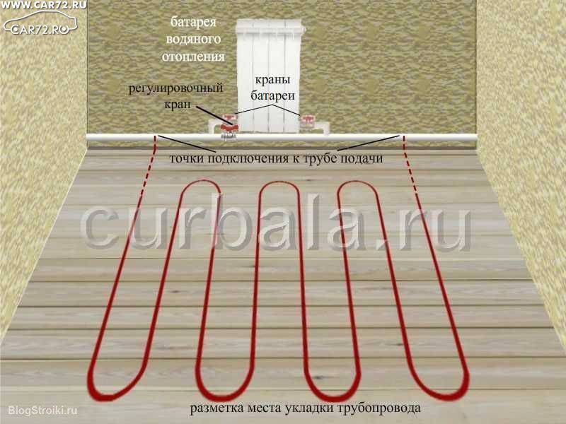

oioi писал(а):Ставишь кавайный пульт, регулируешь градусы. Настраиваешь планировщик
Дми писал(а):,стоимость узла будет дороже самих квадратов
Дми писал(а): может без заумных фраз и тем более вида лица
А так то с кранами проще и разумнее.

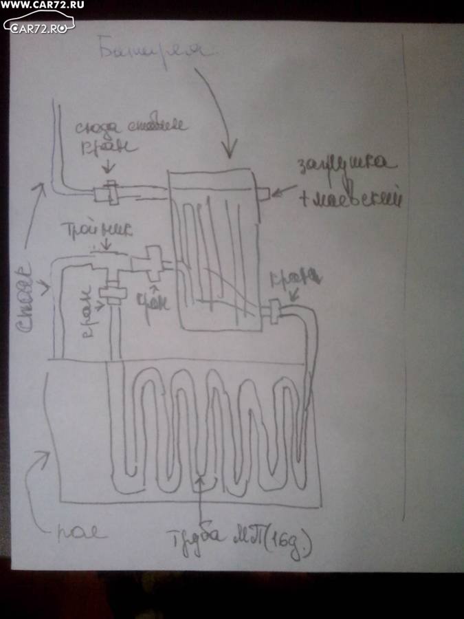

как то так, извините за неровный почерк.
Отправлено спустя 1 минуту 49 секунд:
В ванной так сделали у тещи, только от стояка с горячей водой

ALEXX_72, ноги не жжет? и да можно схему по подробнее?

Григорьич писал(а):oioi писал(а):Ставишь кавайный пульт, регулируешь градусы. Настраиваешь планировщикДми писал(а):,стоимость узла будет дороже самих квадратовДми писал(а): может без заумных фраз и тем более вида лица
Так, насколько понимаю, у топикстартера нетт горячего магистрального водоснабжения. Я в таких случаях реально не могу понять, зачем тратить электричество, чтобы греть воду и питать насос, если можно его тратить в меньших объемах на обычный теплый пол с греющими элементами, но без воды и насоса.

Holtoff, Отопление-днем дрова,ночь и "выездные дни" тэн с блоком управления. Поэтому большее время теплый пол будет под дровами,это временно,ближайшие год-два,там газ в дом закинем.
Отправлено спустя 2 минуты 12 секунд:
Капитан_Улитка, если по трубе теплого пола будет литься струйка в толщину зубочистки? И плюс сам котел будет регулировать ?
я думаю вот так это сделать..

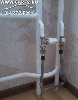

Дми, Зачем тебе вентиль? поставь трехходовой клапан. На дровах и так расколбас будет большой, а так, будет стабильная температура, если котел не будет остывать ниже 40*.
Имеет смысл продумать способ укладки трубы. Грубо говоря, подача по периметру/входной двери. Свести к центру.
Вот так
Вот так

ALEXX_72 писал(а):В ванной так сделали у тещи, только от стояка с горячей водой
Когда такое делают в многоэтажках, имхо к стенке за такое ставить надо и стрелять. Хотелось бы надеяться, что никто из жителей многоэтажек не возьмет такую мысль на вооружение.

intogloryride писал(а):Когда такое делают в многоэтажках, имхо к стенке за такое ставить надо и стрелять. Хотелось бы надеяться, что никто из жителей многоэтажек не возьмет такую мысль на вооружение.
Простите уважаемый за что стрелять Вы там кого предлагаете.
Сделали по принципу пока в ванну набирается горячая вода, за которую платит теща по счетчику, вода проходит по трубе МП через пол, отчего тот становится теплым. Вода впоследствии сливается в канализацию.
Вариант подключения от стояка с отоплением также прост, пятки жечь не будет т.к. температуру и количество воды можно регулировать на входе двумя кранами. Ну а если Вы боитесь за благосостояние УК, то идут они лесом, на улице б**ть +26 а батареи греют до сих пор как будто зима на улице, за что в последствии потом платит сверху весь дом. ИМХО не обеднеют.
Отправлено спустя 2 минуты 19 секунд:
В своем доме на такой пол насос наверно придется ставить, т.к. прокачивать прилично придется через трубу в полу

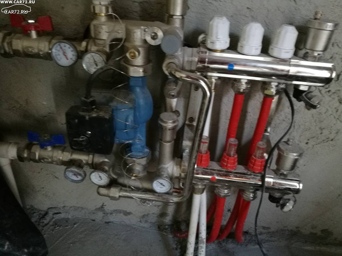

Дми писал(а):Кто нибудь может без заумных фраз и тем более вида лица сказать,как устроить водяной пол на площади 36 кв. Узел подмеса собирать не вижу смысла,стоимость узла будет дороже самих квадратов . Есть идея поставить вентиля на каждую ветку пола. Прикрывая поток я установлю скорость горячей воды в пол,тем самым уменьшу количество горячей воды в полу.....что думаете?
не страдай хней, ты пытаешься экономить на том, на чем экономить нельзя
самое простое что можно поставить тебе, это вот такой вариант (у меня такое сделано в цоколе, где был нужен теплый пол)
это самое бюджетное, порядка 10 тыр
и не забывай, что труба для теплого пола нужна специальная, абы какую класть нельзя, ибо может порвать ее в стяжке, а метр такой трубы стоит (металлопластик) от 60р

intogloryride писал(а):Судя по твоей схеме выше, мне слабо верится что воду в ванну теща набирает через такой радиатор.
Вы читайте полностью, а не через предложение и поймете по какой схеме попадает вода в ванну.
CRAZY писал(а):Разрешение официально получали?
А надо? Какая разница где замурована труба в стене под плиткой или в полу, От стояка с горячей водой отдельный отвод с краном на квартиру потом счетчик воды потом пошла труба через пол в ванну. Протекая вода греет не стену а пол, пока вода набирается.
Отправлено спустя 2 минуты 56 секунд:
А по поводу постоянно теплого пола от батареи, ну да паливо и кроилово, зато тепло и малобюджетно. Все ИМХО никого не призываю это делать в квартире, а в доме своем почему нет.

SOPAP, схема примитивная как сделать пол от батареи, потом рассказал как сделали теплый пол в ванной только одна система от батареи будет замкнутая, вторая нет.

Когда-то тоже так думал. Практика показала что температура 35 на ламинате и 45 на плитке очень комфортна. Но такой она бывает только в самые морозы, когда котёл шпарит на 85 градусов.
Насоса тоже поставил 2, потом дополнительный тихо скончался и уже 2 года система работает только с насосом котла. Максимальная длина 1 контура ЕМНИП 60 м., контуров 6. Общая площадь тёплого пола 110 кв.м. + 11 радиаторов на 2 этаже.
Так что на 36 кв.м всё ещё более реально.
Единственное, посоветую сделать самому нормальный коллектор с воздухоотводчиком.
Магазинные дешёвые, из полипропилена текут, а металлические дико дорогие.

Схем множество от простых до которые может предложить CRAZY,
Все всегда упирается в бюджет.
Забей в поисковике лучше "теплый пол от батареи отопления, много интересного выдаст.
