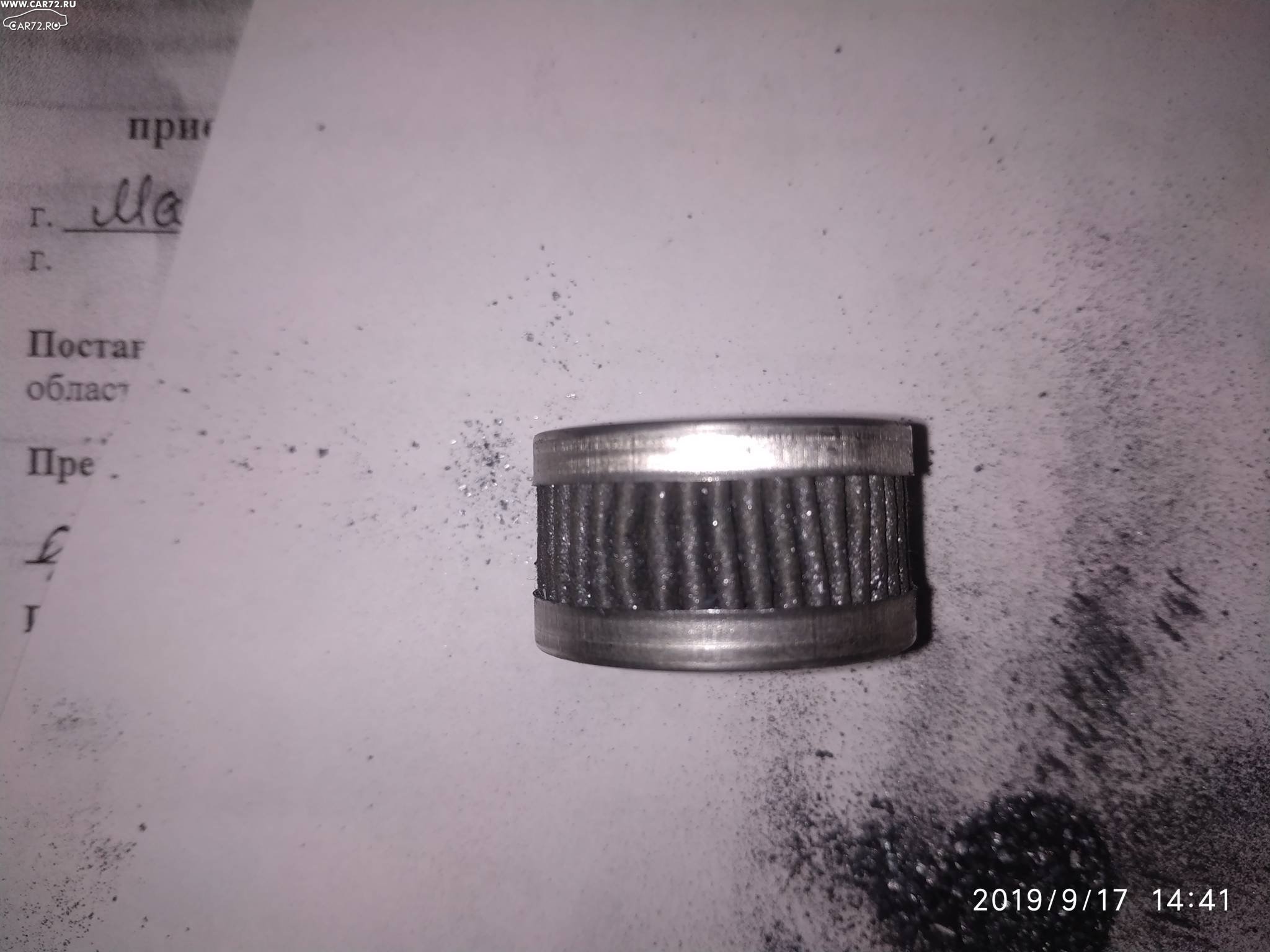

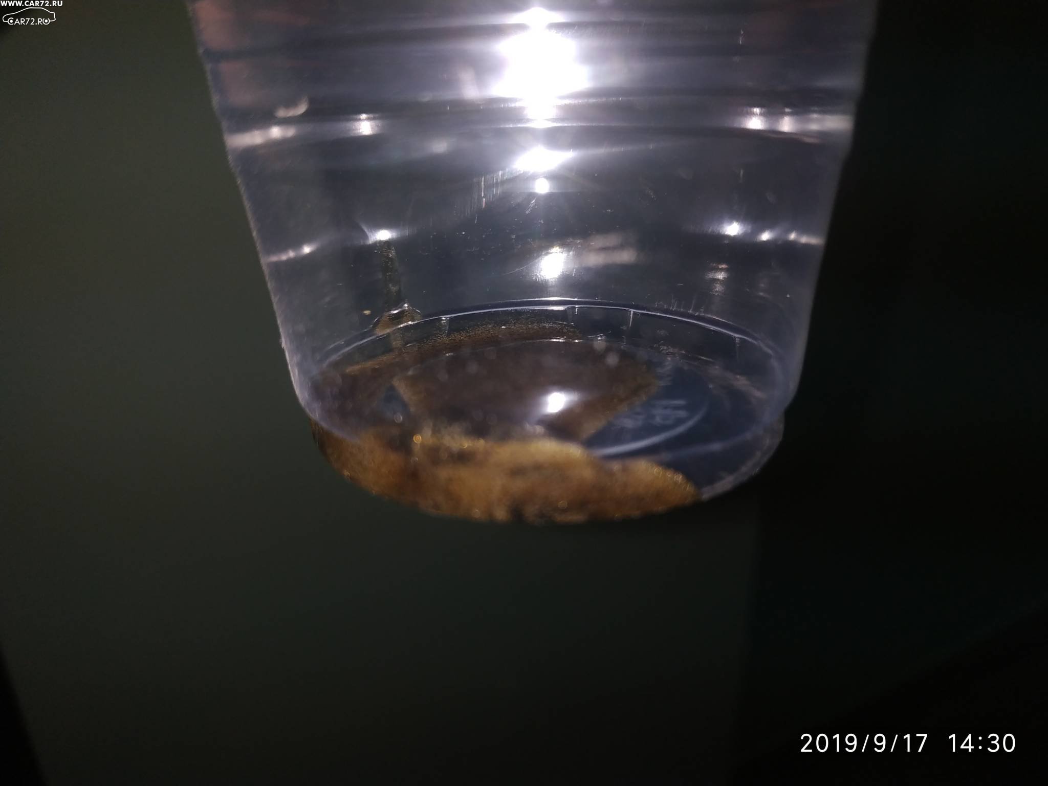

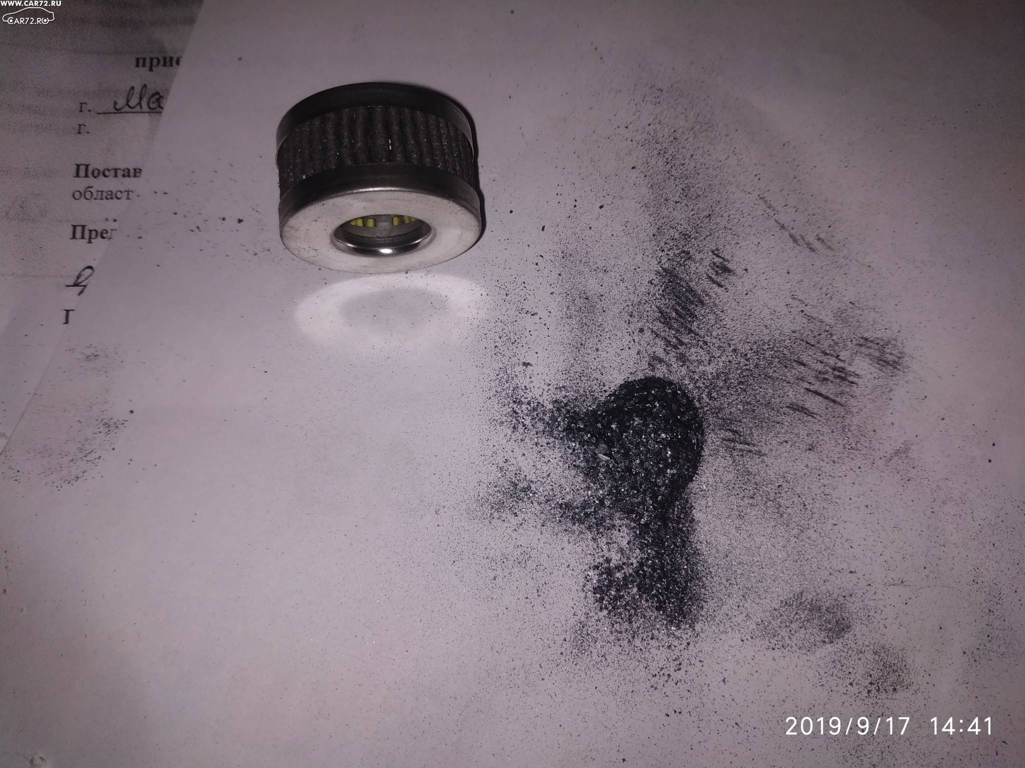

Поменял тут фильтра ( самостоятельно ) после поездки в отпуск, пробегу вышло чуть больше 10 000 км. после прохождения ТО.
В отстойнике было немного маслянистой, темной жидкости Изображение. Плохо видно но суть понятна наверное.
А вот в корпусе фильтра на редукторе очень много порошка серебристого цвета и весь фильтр был забит Изображение
Что за порошок, откуда он берется?

Ower72, предполагаю это окислы с медной магистрали.

Lev72rus писал(а):Ower72, предполагаю это окислы с медной магистрали.
у друга такая фигня была, за 7-8 т.км пробега фильтра забивало наглухо

KDAC_ZXJN писал(а):Заправляйтесь на тпк. На газпроме и новый поток, когда пистолет отключаешь, газ на руку попадает, рука потом сырая и воняет газовой хренью. На тпк нет такого.
вообще без разницы чей газ если магистраль медная

infern0, Это от магистрали что ли?

Медь при взаимодействии с газом, вступает в химическую реакцию выбрасывая темный порошок в виде графита, самое печальное толщина стенки медной трубы постепенно истончается, что ведет в дальнейшем не к безопасной эксплуатации автомобиля на газе.
Установите специальную газовую термопластиковую магистраль, надежна, проверена годами и различными климатическими условиями, не вступает в химическую реакцию как «медь», фильтр грубой очистки жидкой фазы газа, всегда чистый.

Ower72 писал(а):infern0, Это от магистрали что ли?
у брата на машине эксперимент однажды проводили
сняли фильтр(он их менял раз в 10т.км), постучали гаечным ключиком по медной магистрали, подставили пластиковую бутылку и открыли газ с баллона
там этого порошка грамм 50 насыпалось а ведь он в те времена денег не жалел и заправлялся на тпк
друган на ниве замучился фильтра менять, забивало этим же порошком, поменял магистраль на пластик и забыл
медную трубку пока снимали всю изогнули а потом наверное грамм 150-200 порошка из нее высыпали
