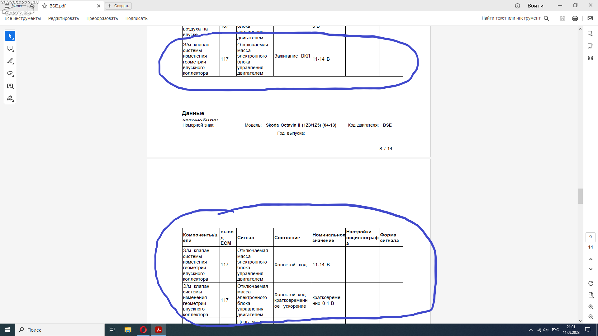

Приветствую. Знающие люди, подскажите пожалуйста, мотор 1,6 BSE, не идет сигнал с эбу на управление клапаном N156 геометрии впускного коллектора, куда копать, на что он может быть завязан в тандеме?
Вроде все проверил, ошибок вообще никаких нет (смотрел васей), цепь целая, клапан тест исполнителей проходит.

Я бы попробовал пробросить новый провод вначале от ЭБУ до клапана. Или надо снимать АКБ, его площадку, распускать косы и методом тыка проверять целостность. Там в районе где над стартером идёт проводка бывают перетёры/отгнивания, особенно в районе защёлок. Он там может на последнем дыхании держаться, будет звониться даже, а работать не будет.

abvgdegz писал(а):Я бы попробовал пробросить новый провод вначале от ЭБУ до клапана. Или надо снимать АКБ, его площадку, распускать косы и методом тыка проверять целостность. Там в районе где над стартером идёт проводка бывают перетёры/отгнивания, особенно в районе защёлок. Он там может на последнем дыхании держаться, будет звониться даже, а работать не будет.
Читал эти болячки, из за этого залазил туда, вскрывал до фары косу, проводка в норме, да и тест через васю проходит, сам ЭБУ почему то не запускает команду на включение, скорее всего на какой-то датчик еще он завязан, хотя показатели в норме и ошибок нет, а методом тыка и менять все подряд как то не хочется

Сообщение abvgdegz » 06 сен 2023, 19:20
Ну, если уверен что с проводкой всё в порядке, то выходим на неисправность ЭБУ: нерабочий каскад выдачи сигнала на клапан. Крайне маловероятная вещь, но, в принципе, возможная. Больше там ничего не участвует. В чём в общем проблема-то: резко газуешь заслонки не перекладываются? Мембрана целая? Темперару воздуха на впуске адекватно сканер показывает? Там фишки рядом и одинаковые с датчиком температуры, можно перепутать.

abvgdegz писал(а):В чём в общем проблема-то: резко газуешь заслонки не перекладываются? Мембрана целая? Темперару воздуха на впуске адекватно сканер показывает? Там фишки рядом и одинаковые с датчиком температуры, можно перепутать.
В 95 группе не вкл. управление. Мембрана целая, вакуум держит.
Фишек рядом нет похожих.
Датчик температуры находится с другой стороны у меня. Или речь про датчик температуры воздуха на впуске, не вижу такого по схеме у себя, не может быть он в ДЗ или МАРе?
Температура на впуске какая должна быть? +20-30 градусов к температуре за бортом?

Датчик температуры конечно на впуске, как и написал. Если двигатель BSE, то он там есть. Не бывает что он на такой машине есть, а на другой - нет. Находится слева сверху на коллекторе прям на виду, рядом с клапаном продувки адсорбера. Плоский такой, с двумя винтами крепления. Зависимость его показаний от температуры наружного воздуха не могу сказать. На холодном выключеном двигателе, думаю, где-то одинаковая должна быть. На прогретом запущеном естественно выше. В четвёртой группе четвёртое окно какие значения показывает на сканере?

abvgdegz писал(а):Датчик температуры конечно на впуске, как и написал. Если двигатель BSE, то он там есть. Не бывает что он на такой машине есть, а на другой - нет. Находится слева сверху на коллекторе прям на виду, рядом с клапаном продувки адсорбера. Плоский такой, с двумя винтами крепления. Зависимость его показаний от температуры наружного воздуха не могу сказать. На холодном выключеном двигателе, думаю, где-то одинаковая должна быть. На прогретом запущеном естественно выше. В четвёртой группе четвёртое окно какие значения показывает на сканере?
Это же вроде датчик давления - МАР.
Когда проверял, температура была 37,5, за бортом 17.
Там фишки не перепутать, провод на клапан короткий.

mehanick писал(а):Это же вроде датчик давления - МАР.
Да, и температуры тоже. Два датчика в одном корпусе.
Посмотрел, там фишки разные, на МАРе три контакта, на клапане два.
Попробую мембрану сменить.

В общем, хозяин-барин, но, я бы начал с проводки: прокинул провод напрямую к ЭБУ. Нужна 117 нога, схему прилагаю: Изображение Или надо каждый сантиметр от датчика до ЭБУ проинспектировать. Потом сам этот клапан может подшугивать, щёлкать и не работать при каком-нибудь нагреве... Мембрану снимать если клапан не работает тоже так себе занятие, коллектор скидывать впускной... Можно, конечно, поупражняться, свечи заодно с удобством поменять, прокладку, если сопливит :-)

abvgdegz, не знаешь как должен работать электромагнитный клапан, без питания закрыт или открыт должен быть?
