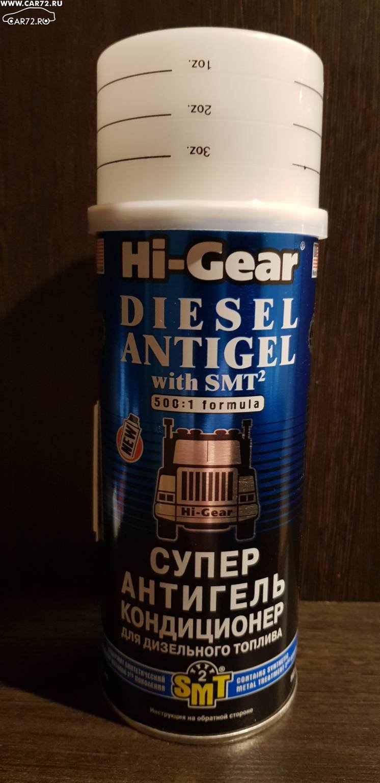

Дизелисты, морозы! В ваших баках зимнее дизельное топливо?
Сообщение Cupora_72 » 06 дек 2023, 20:04
Вот такой заливаю перед сильными морозами, брал в Мираже на Широтной.
REMY111
Сообщения: 1526
Рейтинг: 9 672
Сообщение REMY111 » 06 дек 2023, 20:45
Coolybin писал(а):
Cupora_72 писал(а):
Принял к сведению спасибо.
Взял на газпроме на бак пузырек. Раз морозы на ночь. Залил. Потом другое, что попробую.

Это для мажоров :-D Жидкость "И" в сильные морозы добавляю. С Гапромнефтью есть договор, соответственно, все машины на их топливе. Ну честно говоря, проблем с топливной не имеется. Машин много, пробеги большие.
