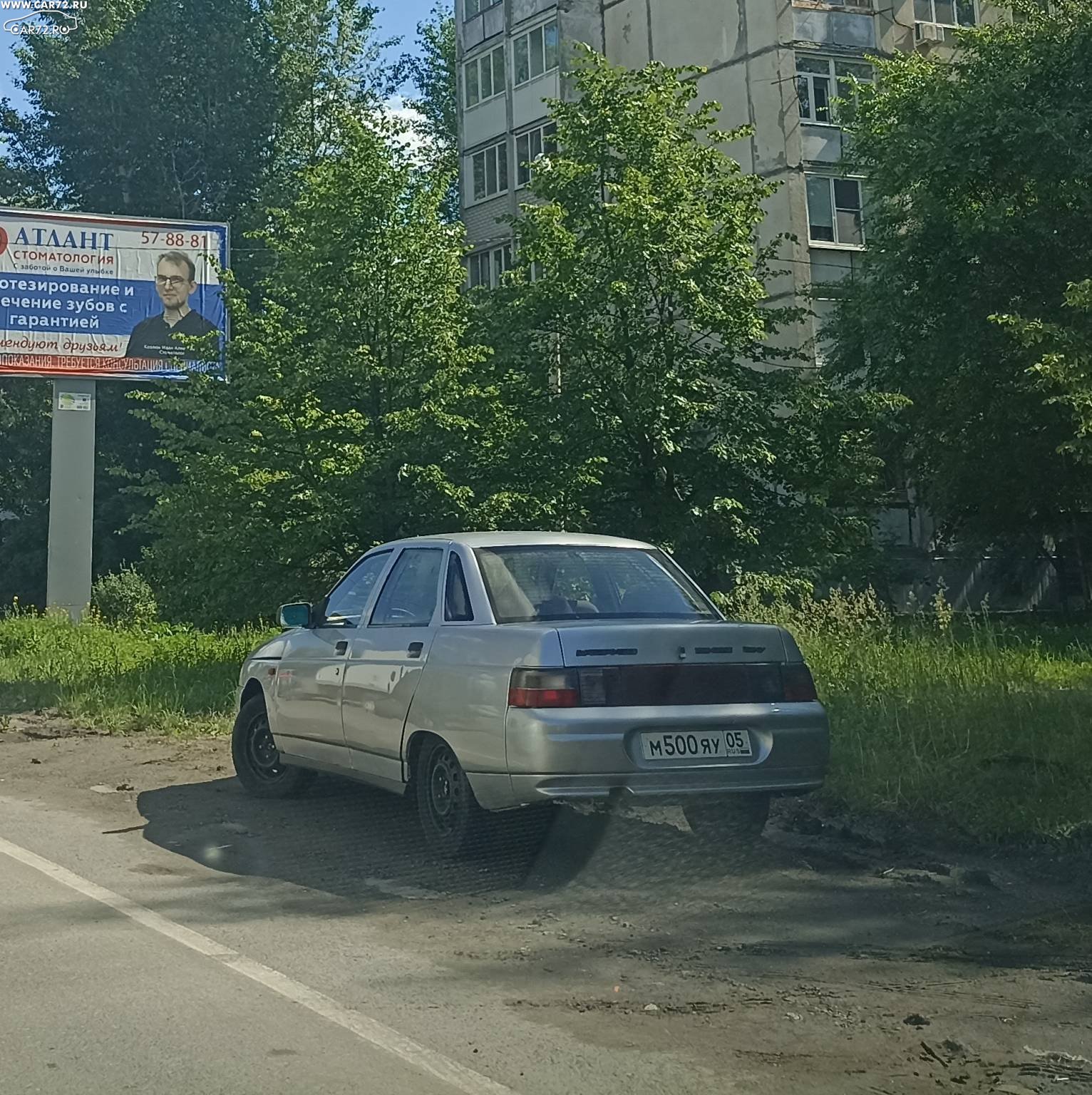

10 июня 2026г утром замечен стоящий на обочине авто
, вроде бы нарушений нет , но там не обочина а выезженная "зелёнка" за такое Управа штрафует , только не в этом случае ГИБДД тут тоже бессильна А вот если бы двум службам объединиться, ГИБДД эвакуирует по просьбе Управы , а там и собственник сразу объявится на штрафстоянке, и материал по зелёнке в дело, и корзину нечитаемых номеров ЦАФАП проверить , Сразу две галочки , Но автомобиль весь день простоял, а сегодня наутро не обнаружен по месту.
, вроде бы нарушений нет , но там не обочина а выезженная "зелёнка" за такое Управа штрафует , только не в этом случае Скрытый текст:

Белые пятна в ПДД
megan,

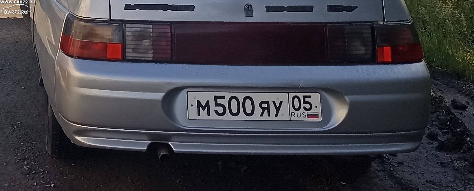

Стоять на липовых номера не запрещено.
Стоянка в нарушение на зелёнке ? Управа бессильна
Ну стоит и стоит , не под знаком же , не двигается, в чём нарушение ?

aleksss_555, Зелёнка в аптеке. Данный автомобиль стоит на обочине.

aleksss_555 писал(а):Стоять на липовых номера не запрещено.
Разве у нас ответственность не наступает за УСТАНОВКУ подложнвх номеров?
Какая разница стоял он или двигался. Номера уже установдены и предъявляются всем, кто на них посмотрит.

это не обочина это вытоптанный газон. Места парковки есть напротив и чуть ранее перед магазиномEvgeniy72rus писал(а):Данный автомобиль стоит на обочине.
Отправлено спустя 1 минуту 11 секунд:
нет. Запрещено ездить на липовых или без номеров.KeeperOfSilence писал(а):Разве у нас ответственность не наступает за УСТАНОВКУ подложнвх номеров?
А стоять можно, главное не в зоне действия знака запрещающего. И не на газоне

Vest писал(а):а куда 12.2.3
административный штраф в размере 2 500 рублей
а водитель или собственник изза угла будет наблюдать пока патрулька уедет.а вот если бы в движении остановили тут бы уже
Видимо для всех большая сложность чтобы установить собственника, для привлечения к ответственности,4. Управление транспортным средством с заведомо подложными государственными регистрационными знаками -
влечет лишение права управления транспортными средствами на срок от шести месяцев до одного года.
кстати да , тут даже нет повода эвакуировать , Не под знаком же стоитaleksss_555 писал(а):Ну стоит и стоит , не под знаком же

aleksss_555 писал(а): это не обочина это вытоптанный газон
Мой инструктор по вождению говорил: как отличить обочину от газона? Газон отделён бордюром. На обочине может расти трава.

tormaz писал(а):как отличить обочину от газона?
как раз сегодня можешь съездить посмотреть, может следы ещё остались.
Регулярно на этой "обочине" ночуют два грузовика, уже и ямы образовались , так как щебня там нет , просто грунт , после дождей скапливается вода, образуются лужи , и вот сегодня вынос грунта колёсами на ПЧ
, Соответственно грязь на дороге, и ямы на "обочине" становятся глубже, Тут дело Управы ВАО либо сделать полноценную парковку, либо регулярно штрафовать эти два грузовика, а потом на комиссии пускай рассказывают , Газон это или Обочина
так грузовики лифтованные, они и бордюр станут перескакиватьtormaz писал(а):Газон отделён бордюром.
, а может сейчас и вообще УЖЕ считают это своим местом, потому что всегда тут паркуются
