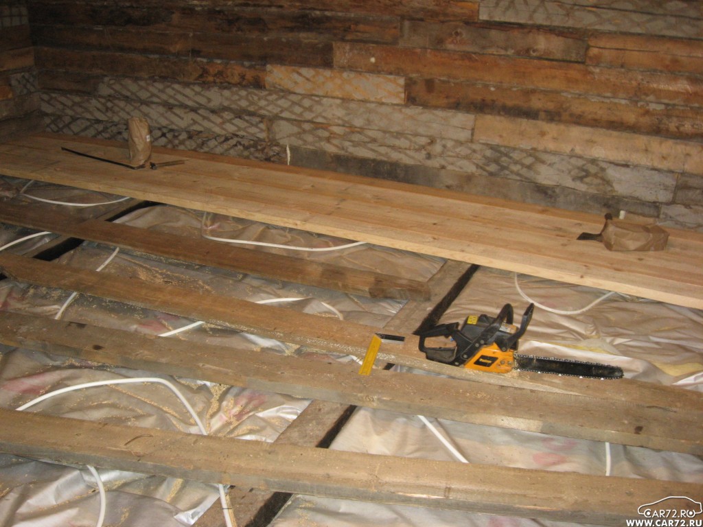

При том, что антифриз придётся лазить на чердак в расширительный бачок доливать. Не будешь ведь на антифризе закрытую систему сооружать.
Почему нет? У меня без оного. Полет нормальный..
Да. Кстати, как? На твоей картинке вентиляционный контур не обозначен
Смотри внимательно.. Он там на самом деле есть.. Надо только представить оное не в разрезе лаги а в разрезе трубы..
Во..
Пароизоляция и утепление пола
Половая доска.
Контррейка.
Влагоизоляция Мегафлекс, Изоспан.
Утеплитель, уложенный между лагами.
Лаги.
Черновой пол.
Регулируемый пол, если есть необходимость.

Во народ даёт! Издревле в избах стелили двойной пол! Это как сейчас обшить половый лаги плахой с обоих сторон! И ничего! Наши с вами предки жили и росли вполне здоровыми. а сейчас начинается всякая ахинея с современными материалами.
Вот у меня сейчас тоже есть проблема укладки пола в пристрое. На половые матицы (около метра между ними) положил плахи. (для особо "одарённых" - это доска толщиной 50мм). Потом будет фанера 12мм (в Леруа на март она была дешевле, чем в стройдворе 10ка).
Тут 2 аспекта:
1. Доски нынче пилят кривые.
2. Доски потом все равно сгорбятся.
Фанера это выравнивает. +защищает от подполья (подвала по-городски)
а затем все банально:
подложка и ламинат.
Вот вам и весь рецепт теплого пола:
50мм плахи+12мм фанеры+2мм пенополистирола или пробки + 8м ламинат (тоже куплен в Леруа). ИТОГО у вас будет 72 мм пола!
У брусовых домов стенка обычно 150мм.
Вот и решайте.

Сообщение ALEX7245 » 16 сен 2014, 08:40
Мой вариант пола.
Все что не делается, к лучшему.
salomat
Сообщения: 9209
Рейтинг: 41 216
Репутация: +78
Сообщение salomat » 16 сен 2014, 08:47
ALEX7245, а не большое ли расстояние между лагами?
ALEX7245
Сообщения: 486
Зарегистрирован: 15 янв 2010, 00:00
Рейтинг: 1 006
Сообщение ALEX7245 » 16 сен 2014, 08:56
salomat, Большие, но это был мой первый опыт :smeh: . Сделал "стойки, подпорки" почаще. Пристрой сделал уже ч/з 80 см
Сообщения: 16491
Рейтинг: 120 237
Сообщение Григорьич » 16 сен 2014, 10:02
ALEX7245, А доски просто так укладывал,без поджима друг к другу?
Осим хаим! :)
ALEX7245
Сообщения: 486
Рейтинг: 1 006
Сообщение ALEX7245 » 16 сен 2014, 10:11
Григорьич, Старался плотно делать, но местами щели все равно получились. Доски были не новые и "разносол". Сверху на доски " чистовые" было уложено ДСП для выравнивания. Металлопластик-типа теплый пол(можно было сделать по чаще). Короче тепло, ноги босые зимой не мерзнут. 4 зимы, пока все нормально :up: .
Сообщения: 16491
Рейтинг: 120 237
Сообщение Григорьич » 16 сен 2014, 10:24
ALEX7245, Понятно.
