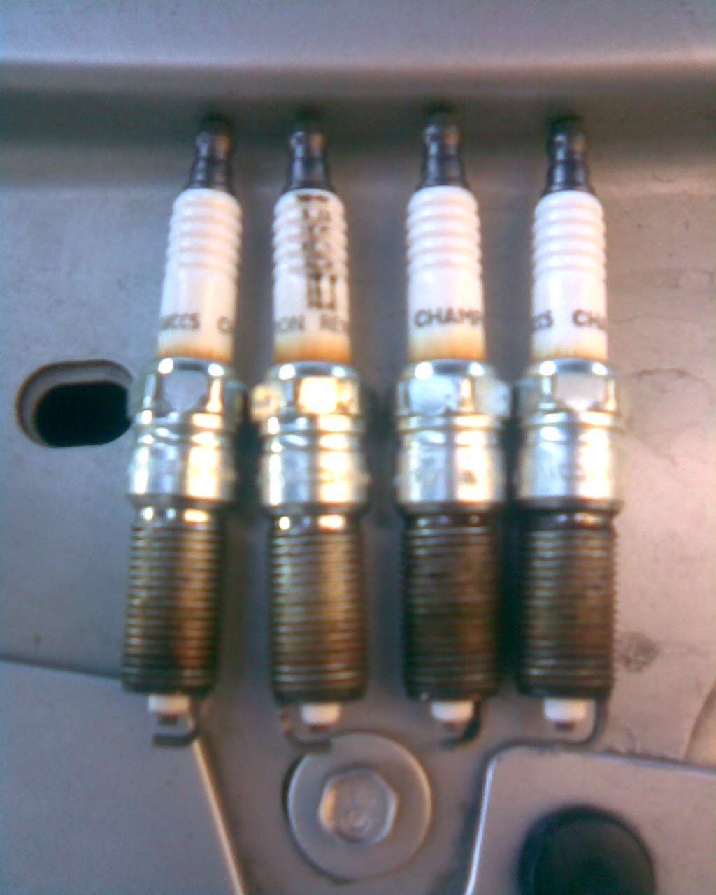

От чего она вообще? На СТОшке одной сказали, что это газы пробивает в обратку через свечи
от чего корона на свечах?

Она образуется в месте соединения изолятора с корпусом из-за оседания паров масла под воздействием эл. поля.От качества свечи не зависит и на неё не влияет.
Могу в формулировках напутать,но по смыслу так.

свечи выглядели так же - только сильнее черные.

А по поводу короны - многие говорят что это изза бензина. Появляется у кого раньше, у кого позже. Кому меняли свечи - есть почти у всех (у меня просто ключ свечной есть
). Гораздо меньше - у тех, кто на газу

А всего навсего нужно зайти на сайт завода,например,Энгельсского (фактически БОШ) и спросить о причине появления короны-ответят СПЕЦИАЛИСТЫ.И всё-никаких догадок!

Но попробуй в порядке выяснения хотя бы приблизительной истины обьяснить зависимость появления короны от вида потребляемого топлива.
Предположения о различной проникаемости газа и бензина через фарфор отметаю сразу.

Двигатель то в идеале - масло расход порядка 500 гр за последние 13 тыщ. И это с моей манерой езды. Пробег - 163
Свечи не менял все это время. Думаю - пора. Вот мне просто интересна именно причина - из-за чего корона?
nesteroff, путаешь - катушка это одно - на пердыдущей 2-литровке такая проблема была - катушку сменил, все прошло.
Электроды неплохо себя чувствуют - пепельные все.
На одном заметил мааааааленький красный налет. За все это время заправлялся на лукойле настоящем, половину пробега - вторую - Н-1 и СНП. Вот думаю...
