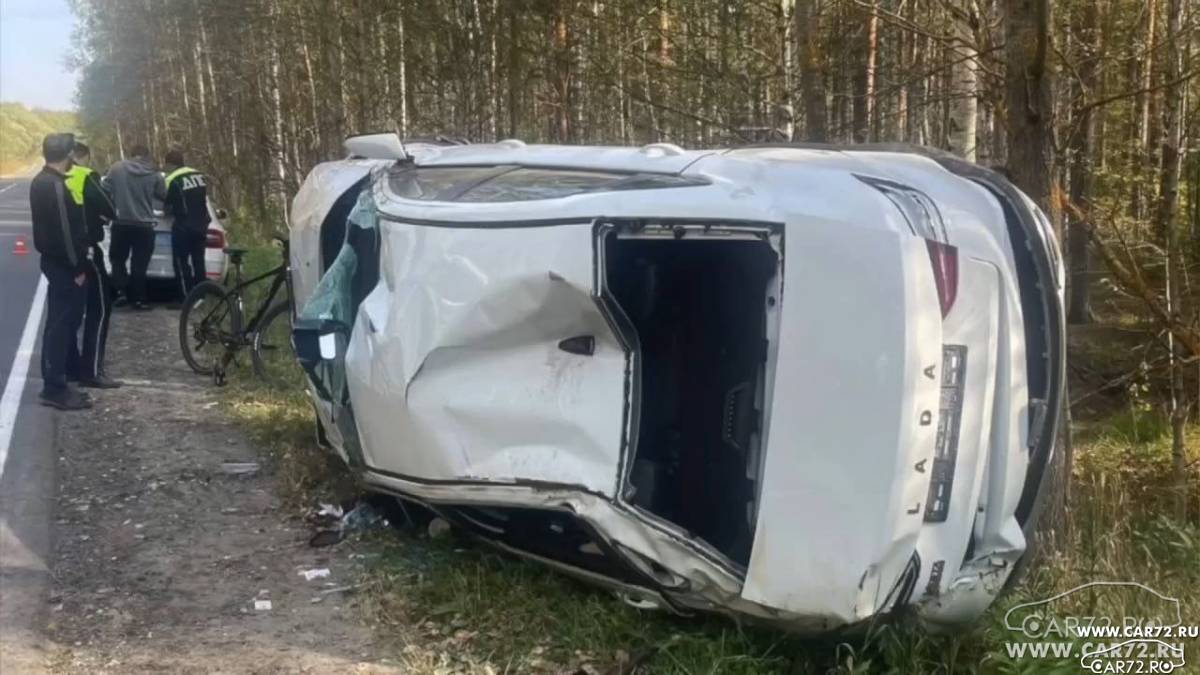

Первая авария с «Ладой Вестой» из-за заклинившего руля

Это экспертиза установила или со слов Натальи, которая недавно в новостях прочитала, что где то у кого то есть такая проблема? Вест уже миллион произведено и вдруг первый случай.

Автоновости писал(а):из-за заблокировавшегося на ходу руля
Автоновости писал(а):Во время аварии у машины не сработали подушки безопасности и «ЭРА-ГЛОНАСС»
Весело, однако...

DrunkenMaster, Это Автоваз сам признал!
https://www.rbc.ru/rbcfreenews/68ac2a189a7947c0296d4d42

непонятно руль блокируется без каких-то видимых причин или если двигатель заглох.
В первом случае неясно чего хотели добиться убрав пятисекундный таймаут на запуск двигателя...
Да и во втором случае логичнее было ввести 60-секундный таймаут на блокировку после остановки двигателя,
чем возможность немедленно запустить.
Потому что это конечно хорошо что теперь можно запускать сразу,
а если не запустится? ведь не просто так двигатель во время движения заглох.

DrunkenMaster писал(а):Это экспертиза установила или со слов Натальи
Тоже интересно. Везде написано, что в той партии рули блокируется после того, как машина заглохла, но в новости ничего про заглохла нет
Автоновости писал(а):хала по трассе, и когда авто начало входить в небольшой поворот, то руль вдруг заклинил
Хотелось бы посмотреть, что там реально экспертиза установила в итоге, если была.
