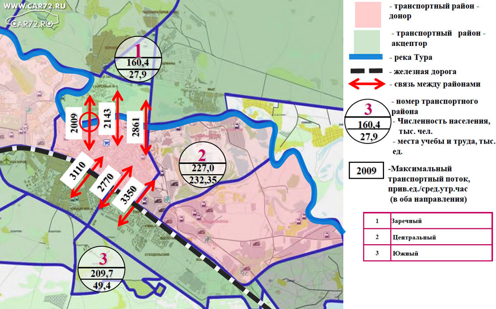

хорошо и все такое но почему они орентируются на данные 2008 года и почему не орентироватся на данные которые примерно будут через 25-30 лет,и делать один раз и что -бы на долго хватило

Как всегда, смысл текста и раскраска карты не соответствуют понятиям ДОНОР и АКЦЕПТОР.

limi писал(а):хорошо и все такое но почему они орентируются на данные 2008 года и почему не орентироватся на данные которые примерно будут через 25-30 лет,и делать один раз и что -бы на долго хватило
Обычно собираются данные на момент проектирования, и прогнозируется как раз лет на 20-30. Но насколько точно идет прогноз, ручаться не могу.

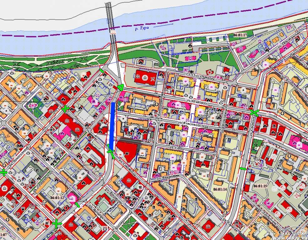

proektant
идея хорошая по разделению потоков, но один фиг в час пик мост будет стоять со сторону зареки в центр, большое количество перекрестков по челюскинцев до центра никто не отменял!

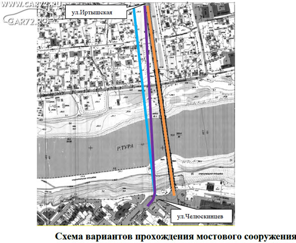

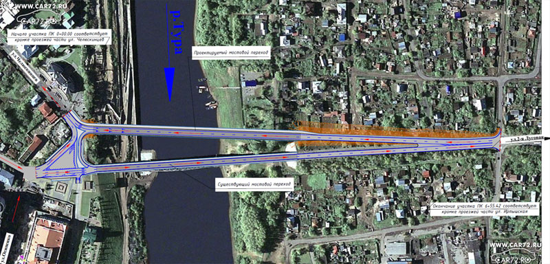

чего то я не понял - данная закупка на миллиард это только на первую очередь? на один мост что ли? или на весь объект?
27 марта 2014 в 08:44 #
Drdiesel, насколько знаю, это на весь объект. В рамках объекта строится новый двуполосный мост + ремонт (или даже реконструкция) старого
27 марта 2014 в 08:47 #
ЖИРИК просто эти слова смутили
Реконструкция объекта предусматривается в 2 этапа:
1 этап – строительство нового моста рядом с существующим (настоящая проектная документация);
2 этап – разборка существующего моста и строительство в его створе нового моста (последующая проектная документация).
если по 2 этапу нет проектной документации, значит нет и сметной стоимости. следовательно никак нельзя объявлять торги без конкретной цены.
27 марта 2014 в 08:54 #
Drdiesel, к сожалению, вы ооказались правы. Узнал у людей, непосредственно разрабатывавших ПД.
1 этап - постройка нового моста + косметический ремонт старого. Проект сделан - 1 миллиард
2 этап - постройка нового моста на месте старого. Проекта нет
27 марта 2014 в 09:04 #
ЖИРИК, :oops: ну теперь только надеяться что объект не заморозят из-за отсутствия финансирования. в свете того, что НДПИ у нас уже нет в области.

Для чего все это? На данный момент из центра в Заречные движение нормальное, тормозит его только пересечение с ул Осипенко (что собственно и не меняется ) А из Заречных в центр- как упирались в перекрестки Челюскинцев-Хохрякова и Володарского и Республики, так и будем упираться... Какие то рассуждения про два 90 гр поворота, якобы снижающих скорость (бред какой-то) - не будет этих поворотов-ничего абсолютно не изменится. Зато будем стоять в 2 ряда на новом мосту :pipec: Любоваться набережной. :cherep:
Нужны новые мосты, а не расширение старых, ибо подходы к ним все равно не обеспечивают нужной пропускной способности. Бред , бред... :?
27 марта 2014 в 09:46 #
nemetz, Дык Первомайская и Челюскинцев будут односторонними. Это увеличит пропускную способность, в том числе и на данных перекрестках. Вот только на сколько - не ясно.

SHRUST писал(а):nemetz, Дык Первомайская и Челюскинцев будут односторонними. Это увеличит пропускную способность, в том числе и на данных перекрестках. Вот только на сколько - не ясно.
Да не намного,Челюскинцев и так наполовину односторонка, даже если полностью сделать, все равно левый ряд стоять будет на Дзержинского-Комсомольскую...

Интересна пара моментов:
1) Судя по проекту, 2-ая луговая расширяться не будет, т.е. с моста съезжает два ряда и плавно переходят в один - следовательно опять "бутылочное горло"
2) Опять согласно проекта, в центральную часть города новый мост "приходит" как раз таки на то место, где спуск на набережную... Что они с этим будут делать? как решать?

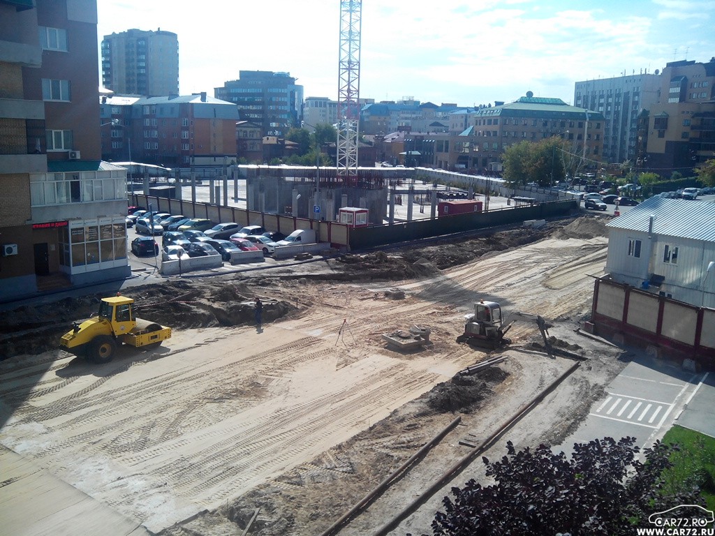

Сейчас заехал в офисное здание по адресу дзержинского 15,со стороны сакко, так сижу смотрю что тут офисное здание собираются строить на месте пробивки первомайской. И что то мне подсказывает что пробивки не будет
25 апреля 2014 в 15:30 #
Руслан, Имеешь ввиду котлован? Котлован - это 25 этажный отель, который в таком состоянии много лет. Год или два назад там последний раз копошились. Если посмотреть по картам, то он не мешает.
P/S Хотя надо бы в обед глянуть на вывеску что там. :)

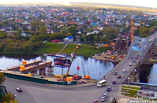

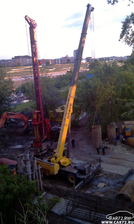

Какие-то дырки уже сверлят у берега. Лежат бетонные трубы. Процесс строительства пошел? :)
10 июня 2014 в 14:06 #
SHRUST, да, уже недели 1,5-2 две как.
Писали, что уже тогда началась установка ограждений стройплощадки и подготовка для установки опор моста.
Кстати, строительство моста можно будет хорошо наблюдать на этой камере:
http://cam.t72.ru/?show=live&live=9
(Что уже и видно на противоположном берегу)
10 июня 2014 в 14:09 #

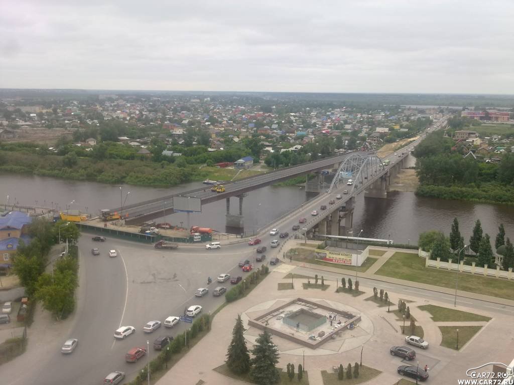

Denver, если смотреть схемы вверху страницы, то видно что новый мост не проходит над новой набережной.
10 июня 2014 в 17:01 #

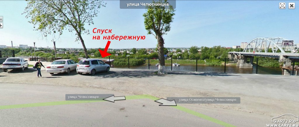

Al, как это не проходит? Как раз примерно в этом месте заканчивается облицовочная часть набережной, вот на этом фото видно границу:
И там же спуск/подъём есть (лестница):
И еще вопрос, где будут опоры моста находится на этом берегу?
10 июня 2014 в 17:41 #

Majesti©, ну точно. Чё то я с самого начала темы на треугольники со стороны Челюскинцев неправильно посмотрел.
Как вариант, опоры поставят так чтобы пролет был над Набережной, как например сейчас под пешеходным мостом будет.
10 июня 2014 в 21:00 #

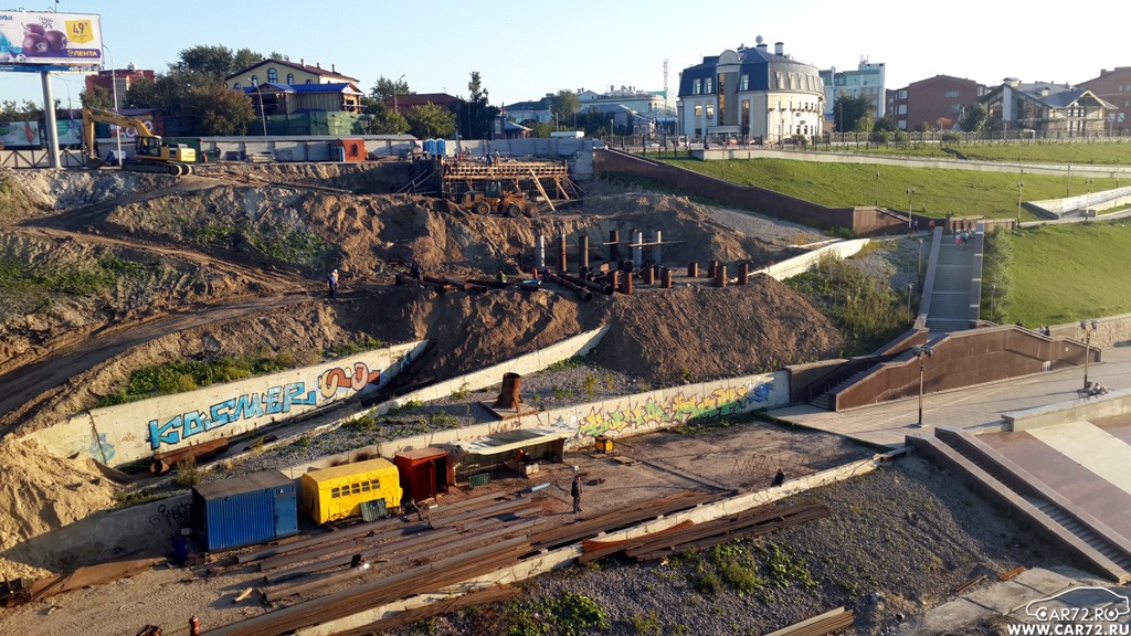

Al, ага, вот вид с другой стороны. Должно хватить места, чтобы не разбирать набережную:
Мне кажется, все-таки, какие-то опоры будут находится на самом склоне набережной.

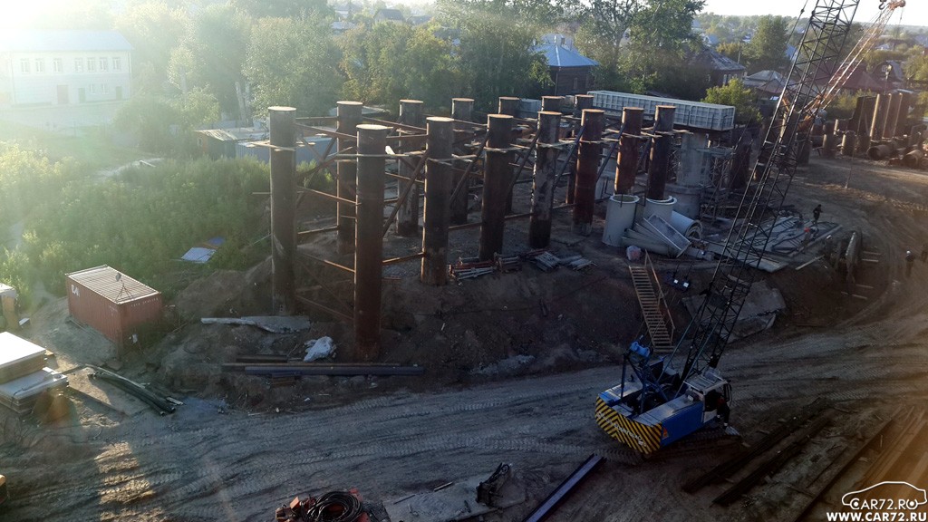

Вот так выглядит сейчас стройка. Уже идет установка опор:
10 июня 2014 в 21:54 #

Denver, если и пострадает, то не сильно. Вот на этом фото:
как раз видно здание представительства ЯНАО, получается, что мост пойдет ЛЕВЕЕ его.
Видно, что в этом месте набережная не обшита мрамором. Ну только может самый край (справа)
В общем, это допустимо, что ее слегка разберут, а потом снова соберут.
В конец концов не оставлять же надо было недоделанной набережную в этом месте на 4 года?!

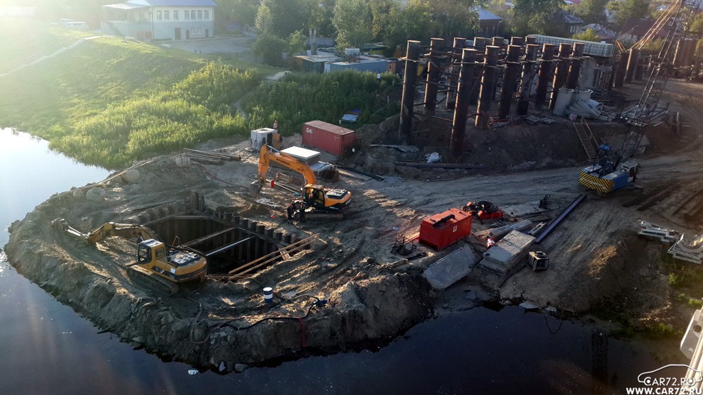

09 июля 2014 в 21:12 #
Сегодняшние фотографии:
С обоих берегов отсыпали грунт, чтобы установить те две опоры, которые будут находится в воде и держать мост.
23 июля 2014 в 20:30 #

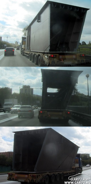

23 июля 2014 в 23:20 #
стальмост делает металлические конструкции))) я оператор чпу, делаю детали для этого моста :P и многих других мостов (улица монтажников тоже наша работа)

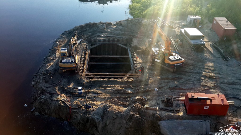

Роют яму прямо в Реке для установку опоры:
Опоры на левом берегу:

Похоже, что вот так перевозят новые пролеты для моста по Челюскинцев? Или это для Монтажников? :?
10 сентября 2014 в 20:50 #
Majesti©, На Монтажников конструктив уже смотрирован.
Это явно для Челюск,тем более ,что они аналогичны тем.что уже установлены.
10 сентября 2014 в 20:58 #
СМак
Majesti©, эта дура в ферму моста Челюскинцев не пролезет, судя по фото. Да и не по пути как-то на Монтажников тащить через весь центр.
10 сентября 2014 в 21:03 #
Григорьич, соглашусь. Но опять же на Монтажников же еще много съездов/выездов строить, лепестков клевера.
СМак, вроде местный, а не сообразил, что его можно подвезти к стройке на левом берегу через Старую Зареку ;)
10 сентября 2014 в 21:05 #
Majesti©, Ну это явно элемент силовой,хребтовой ,балки.
на сьезды,выезды уж больно могуча.
ИМХО,канеш!
10 сентября 2014 в 21:10 #
СМак
Majesti©, так ещё мимо не проехал. По Щербакова проехал прямо, там на Заозерную. И на месте.

Сегодня нарочно пошел с работы пешком через мост,чтобы стройку посмотреть.
А то построят и процесс не увижу! :yes:
Понял принцип строитеельства-секции пристыковывают одна к другой и гидродомкратами передвигают всю конструкцию по путям,уложенным на временные опоры.
Делают это достаточно быстро,так как в прошлую субботу окончание пролета(конический такой красный наконечник,или что это такое?)было над серединой реки,а сегодня до первой опоры на противоположном(правом)берегу осталось метров десять.
Кстати,видно ,как качается этот наконечник-см 10-15 по вертикали.Гибкая конструкция.
Понятно теперь,зачем эти фермы_чтобы надвигаемый пролет до момента опирания на постоянные опоры не переломился от собственного веса.
Порадовал порядок и чистота на строительной площадке,насколько видно с моста.
Чувствуется,что в фирме дело поставлено правильно.
Скоро действительно будем с новым мостом!

Вид сверху:
19 декабря 2014 в 19:24 #
Majesti©, Еще бы вид на Челюскинцев :), чтобы понимать какой угол будет со стороны центра
19 декабря 2014 в 21:13 #
J70
Ога. Я предполагал, на ул.Челюскинцев налету входить будем.
А судя по фото наверху справа, не выйдет такой манёвр. :no:
19 декабря 2014 в 21:19 #
SHRUST, J70, в принципе, на этой картинке из шапки есть ответы на ваши вопросы. Всё нормально будет входить и выходить, ИМХО:
19 декабря 2014 в 22:57 #

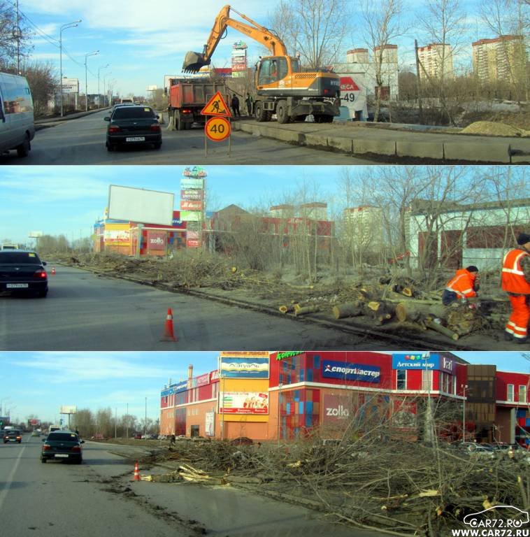

SHRUST, СМак, ага, деревья пилят. Будут до 4 полос расширять. Хотя сейчас и так там некоторые 2 ряда едут :)
Добавлено спустя 3 дня 19 часов 29 минут 22 секунды:
С обеих сторон продолжается вырубка деревьев, идет подготовка к уширению дороги.
Внимание! Знаки обгон запрещен и ограничение скорости 40 км/ч!

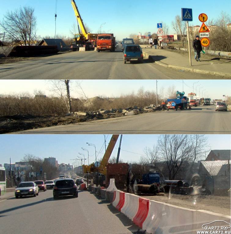

Сегодня там проезжал, идет расширение дороги:
06 апреля 2015 в 17:15 #
не повезло жителям. раньше у них там полоса из деревьев была а теперь прям над домами дорога нависать будет.
06 апреля 2015 в 18:40 #
kzenitov, намекаешь на то, что вот при таком ДТП автобус или автомобиль может вылететь на крыши их домов или в огороды?
Возможно еще поставят ограждения или деревья потом насадят.

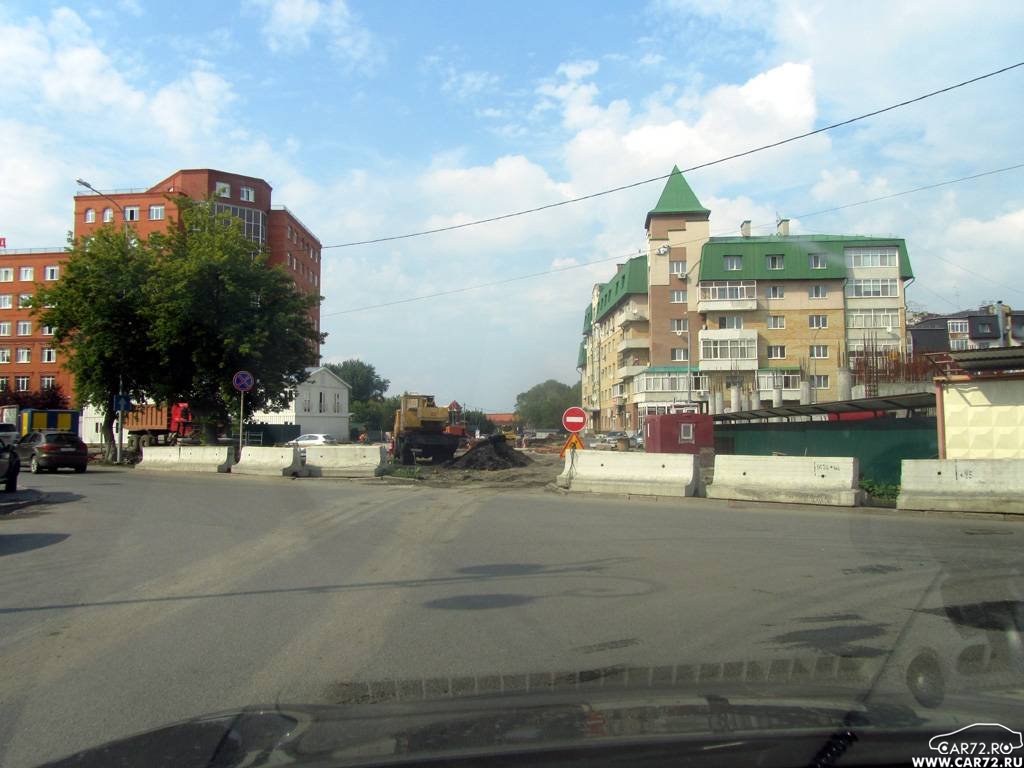

Григорьич, да там и все бордюры уже убрали до ТРЦ "Панама" и на Диновском кольце. Желтая временная разметка нанесена.
Внутри самого кольца копает экскаватор. Интересно, кольцо оставят или что-то другое придумают...
23 июня 2015 в 23:19 #
по генплану там развязка. но в ближайшие годы не думаю что будут делать.

вчера был на крыше здания по замеру, сфоткал мост
25 июня 2015 в 10:10 #

Да, в шапке темы написано, что:
Так же для улучшения транспортной ситуации в центральной части города планируется пробивка ул. Первомайская на участке от ул. Советская до ул. Челюскинцев с изменением движения по ул. Первомайская и ул. Челюскинцев на одностороннее.
Так что всё идет погенплану! :)
Синим выделен это участок.
29 июня 2015 в 21:35 #

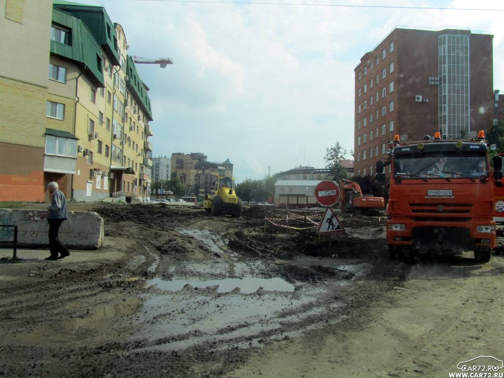

Пробивка улицы Первомайской напрямую до моста по улице Челюскинцев идет полным ходом!
Вид со стороны перекрестка Первомайская-Советская (слева за кадром ФСБ, справа за кадром ТЦ "Пассаж"):
Вид со стороны улицы Комсомольская:
17 июля 2015 в 17:12 #
Ну как полным ходом.... Надо было фоток наделать как вчера или позавчера техники не было, и 4ре рабочих на корточках сидели :cherep: . Во время раскопок нашли неучтенные трубы, залежи "нефти" (какая-то лужа черного цвета). В общем не все "по плану". Да и раскопали только половину площади дороги.
П.С. Сейчас трамборщик ездит и здание рядом трясется. Страшновато....

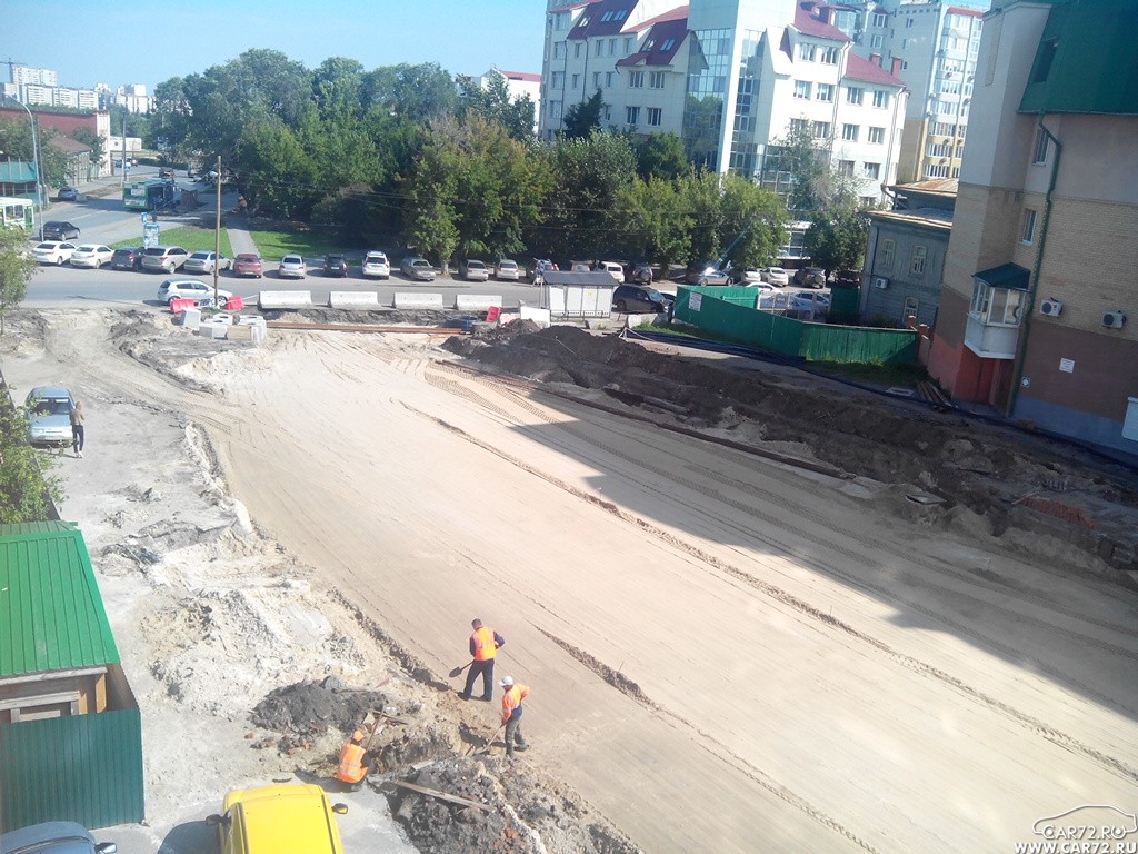

По Первомайской. Весь участок зачистили от хлама (тамрико, лесок, часть 2х этажного здания), по всей площади уложили песчаную подушку, но еще тромбуют. Со стороны ФСБ забор убрали и видно как проходит дорога. Периодически копают уже утромбованное и ложат трубы )))). Офисный планктон Дзержинского 15 уже привык что парковки нет.

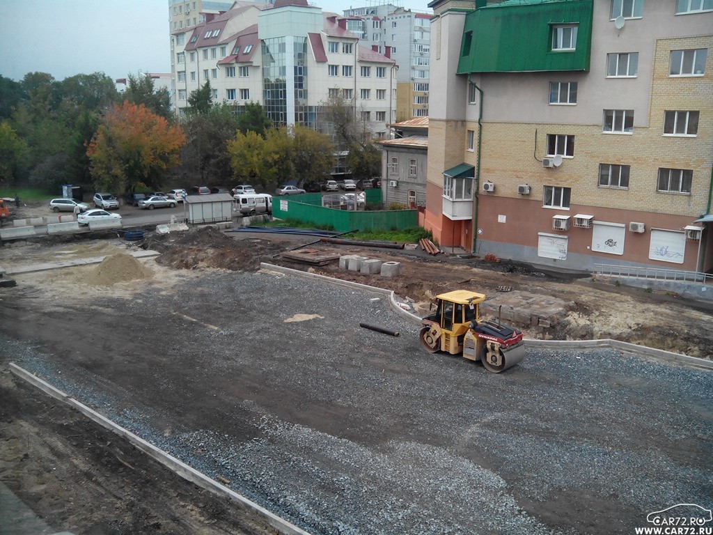

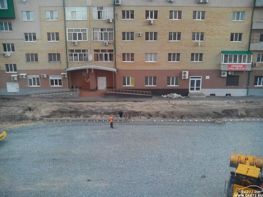

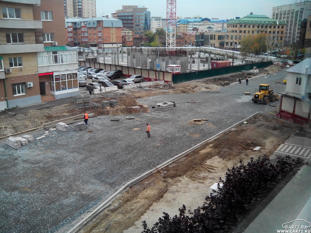

В ход пошли бордюры. Обратите внимание на сколько здание и земля рядом выше дороги. Будет очередной бассейн...
13 августа 2015 в 14:27 #
bobhot
SHRUST, вижу что все нормально идет, никакого криминала нет
13 августа 2015 в 14:56 #
SHRUST писал(а):В ход пошли бордюры. Обратите внимание на сколько здание и земля рядом выше дороги. Будет очередной бассейн...
это называется обман зрения.
13 августа 2015 в 15:52 #
eirekinek, нет там никакого обмана зрения. С уровня "стою курю на улице" еще лучше видно.
13 августа 2015 в 16:03 #
SHRUST, было бы выше,вода в подъездах стояла бы. ливневки сделали наверное

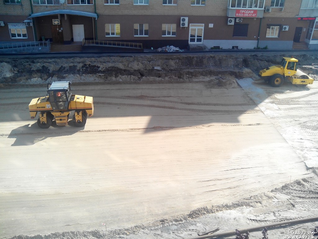

Я что-то не понимаю механизма строительства дорог. Утрамбовали подушку дороги, теперь ее раскапывают и кладут трубы, потом опять трамбуют. Нельзя что ли вначале трубы уложить, потом подушку делать?
На Дзержинского, возле остановки у универа, снимают асфальт. В сторону моста со стороны Дзержинского видимо будут заторы.
14 августа 2015 в 14:23 #
SHRUST писал(а): теперь ее раскапывают и кладут трубы, потом опять трамбуют.
А теперь опять раскапывают и кладут кабели для мачт освещения! :pipec:
Конторы разные! :evil:
Дурдом,конечно!

Вот так выглядит ул. Первомайская

Сегодня работы активизировались по всех фронтам.
У нас, на Первомайской, перекладывают бордюры (забыли про заезд), кладут еще один слой щебенки. Все говорит о том, что скоро будет асфальт.
Дзержинского как было так и осталась. Яма и 1 полоса для движения.
У моста в заречной части активно делают сторону Луговой со стороны Панамы. Уже даже асфальт местами закатывают. Пробки.
Думаю максимум месяц, и все доделают :)

На улице конкретный ливень, а на перекрестке Осипенко-Дзержинского-Челюскинцев вовсю катают асфальт :pipec:
09 октября 2015 в 03:36 #
Руслан писал(а):На улице конкретный ливень, а на перекрестке Осипенко-Дзержинского-Челюскинцев вовсю катают асфальт :pipec:
ничего страшного, это нормально. причем это не сарказм, а реально нормально. воды просто напросто выкипает при укладке и всё.
09 октября 2015 в 07:22 #
Ну вот здрасьте! кто Вам сказал такую глупость? (см. СНиП 3.06.03. Там расписана технология). Не, ну вода может и выкипает, только сцепление с нижележащим слоем никакое, температура асфальтобетонной смеси понижена, как следствие - недоуплотнение асфальтобетона. О долговечности говорить не приходится

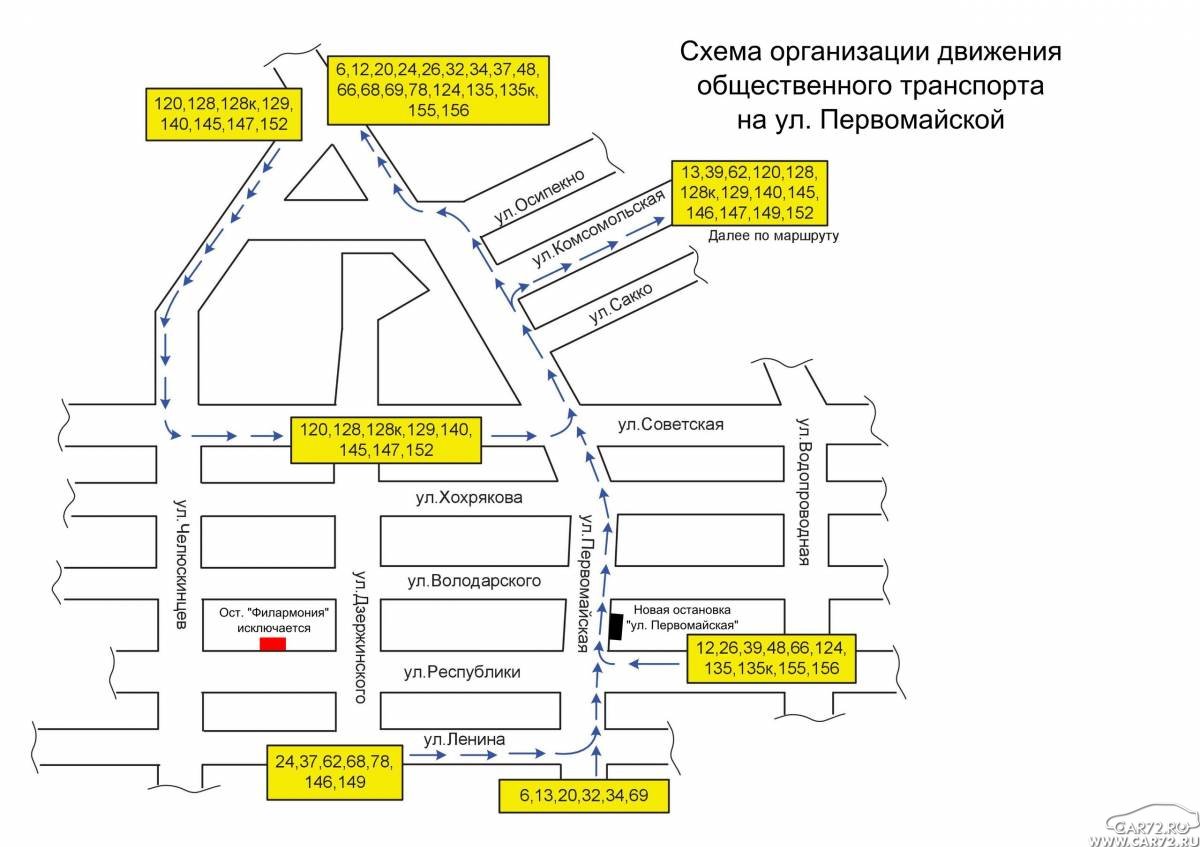

С 21 октября, остановку "Филармония" ( около к/т "Темп", перекресток Дзержинского и Республики) заменит новая остановка на ул. Первомайской у ТЦ "Москва".
Все маршруты, идущие в сторону в Заречные микрорайоны, в сторону улиц 2-ая Луговая и 50 лет Октября теперь будут двигаться по улице Первомайской!
Улица стала сквозной и выходит напрямую к мосту. Открытие запланировано на ближайшую среду, 21 октября.
(с) Тюменьгортранс

Все-таки Советская похоже будет односторонней от Челюскинцев до Первомайской. На другой схеме было наоборот...
19 октября 2015 в 19:53 #
Max123_1993, да, уже соответствующая разметка есть. Еще Дзержинского будет тупиковой. А основная дорога в зареку - Первомайская.

По схеме по Советской ерунда какая-то. Односторонки навстречу друг-другу, налево, на первомайскую, поворот под острым углом для того, чтобы тут же перестраиваться в правый ряд, чтобы потом повернуть на Комсомольскую. От Челюскинцев два подряд поворота налево, обычно односторонки чередуют - в одну, в другую, опять в одну строну. Почему отказались от первоночальной версии - по Советской односторонка вплоть до Кирова, по Хохрякова односторонка от Челюскинцев до Профсоюзной?
20 октября 2015 в 02:22 #
Uvex писал(а):По схеме по Советской ерунда какая-то. Односторонки навстречу друг-другу...
Это же схема Тюменьгортранса с односторонкой в сторону Первомайской по Советской. Мне кажется они просто стрелки не по той улице нарисовали на схеме :)

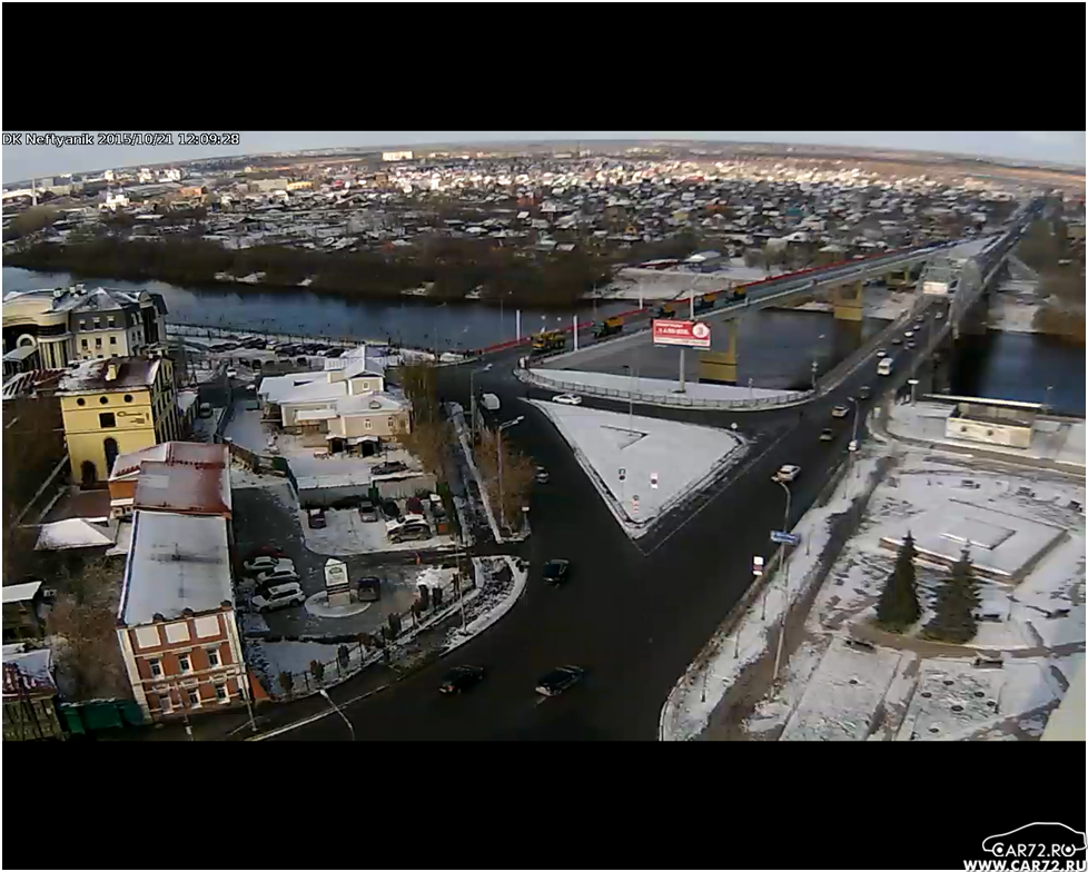

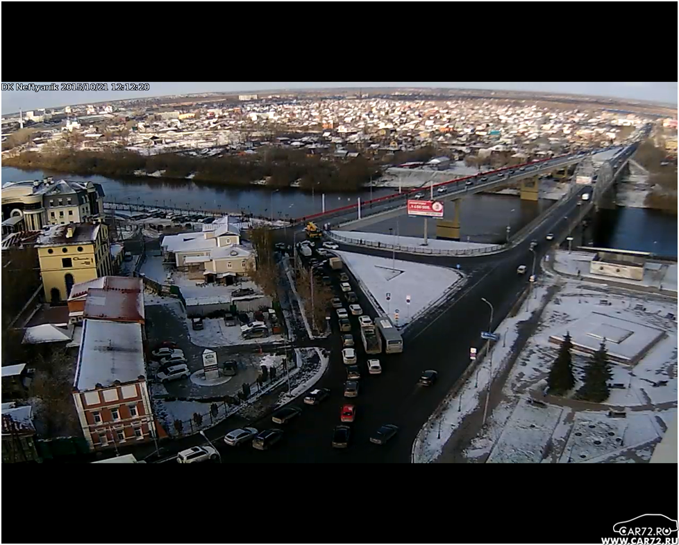

Смотрим камеры онлайн.

Уже открыто движение по новому мосту по ул. Челюскинцев!
И первая пробочка на мосту :)

пробка накопилась из-за того что прекратили движение в город по старому мосту, минут на пятнадцать. потом длилось открытие. вот и накопилось. а светофоры то держат теперь.

Что-то пошло не так! Утром был бздец, сейчас смотрел онлайн камеру, тоже не лучше :cherep:

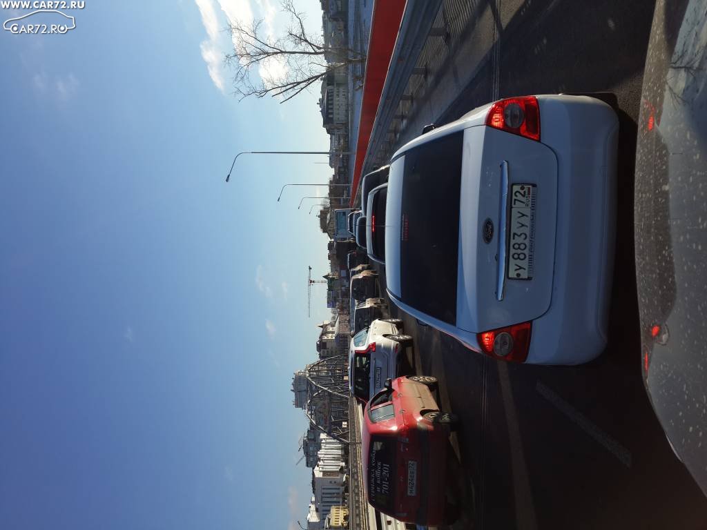

Спасибо за новый мост. Проехал всего-то за 20 минут в 3 часа дня )))Изображение

Камера через раз кажет, походу желающих много посмотреть на пробку :cherep:
http://cam72.su/?live=9

Еще несколько сегодняшних фотографий:
Пробочка на мосту:
Оба ряда направо на Челюскинцев, а левый для разворота на старый мост:
Пробочка на Советской от Челюскинцев в сторону Первомайской
Поворот налево на Дзержинского - его больше нет:
Поэтому проезжаем дальше по Советской мимо ФСБ до Первомайской и оба ряда уходят налево:
Ну а далее практически прямой ход в Зареку по старому мосту:
