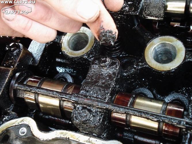

По теме. Промывать не надо при регулярных заменах масла 7-10 тыщ.
Промывают в случаях если
Долго не менялось масло
Залили левака и увидели солидол под крышкой ГБЦ
Меняете минералку на синтетику (лучше не мешать их)
Пробило прокладку ГБЦ (после замены надо промывать)

alex_321, Солидол под крышкой клапанов? льем промывку? забивает все масляные каналы смывками? клин мотора? кулак дружбы?
Не один производитель масла не рекомендует использовать промывки двигателя...
Залил фуфло? меняем масло минералку на синтетику? лучшая промывка это одна-две смены масла на пробеге 1000-3000 зависит от визуального осмотра щупа на загрязнение масла...
Остальное лирика и слова о сферическом вакуме!
Также пиар акция всяких мего брэндов типа промыл и ппц у движка расход бензы упал на 30%, жор масла пропал тупо
а замер на стенде показал что мощность выросла на 20%

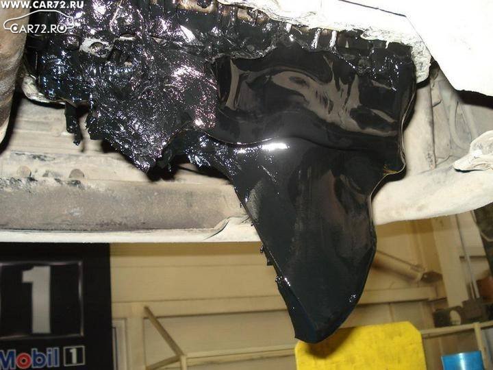

Нужна ли промывка при смене масла?
Тут кстати вскрывал поддон у лунохода на предмет чистки/профлактики, тк. у него масляного фильтра нет и думаю до меня лили че попало
Тык вот поддон и блок покрыты тонкой пленкой нагоревшего масла которую полчаса промывки вряд ли удалят (похожа на нагар на сковороде, удаляется только механически, шкорябал отверткой банально и щеткой стальной)
бесполезная это херь промывка вообчем

- Максим7272
- АвтоЗнаток
- Сообщения: 270
- Зарегистрирован: 18 июн 2015, 07:46
Рейтинг: 1 623
USA писал(а):Тут кстати вскрывал поддон у лунохода на предмет чистки/профлактики, тк. у него масляного фильтра нет и думаю до меня лили че попалоТык вот поддон и блок покрыты тонкой пленкой нагоревшего масла которую полчаса промывки вряд ли удалят (похожа на нагар на сковороде, удаляется только механически, шкорябал отверткой банально и щеткой стальной)
Кто не промывает. Потом как ты сидит и диву дают. нагарам да густым кускам масла в двигуне.

Максим7272, тот нагар который ты на фото выложил не возьмет ни одна промывка только движок раскидывать и вручную оттирать

Максим7272, тот нагар котрый ты на фото выложил не возьмет ни одна промывка только движок раскидывать и вручную оттирать
Это пример того что лень мыть потом проблемы у вас будут такие. И кстати гарм + грам = килограмм каки.

Максим7272, то что на фото откровенно паленое фуфлыжное масло либо перегретый по беспределу движок
Было дело разбирали такие по претензии, тюменский лукойл поставил в контору моторное масло без антипригарных присадок, картина была точь в точь, десяток единиц спецтехники встало на перебоку двигла или капремонт
