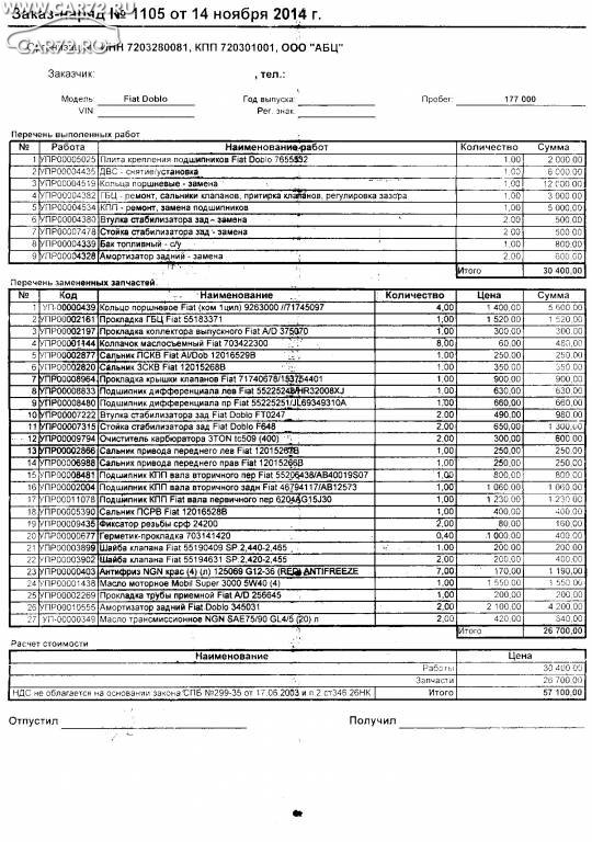

Ремонт двигателя и коробки.
Достал меня все таки этот жор масла, да и кризис подступал... Приехал в свое любимое СТО "Автобот", говорю - Ребята, вот вам тачка, всю что видите, все меняйте! Движок и коробка в разбор, задние втулки стабилизатора, и амортизаторы менять.
Почесав репу, приняли в ремонт. В ремонте была около 10 дней и то из-за того что электрика мозг выела. Но все сделали на отлично!
По двигателю был износ всех колец, фото Слава делал, но я к сожалению его не взял. Хон нормальный, колечки, колпачки поменяли. Коробку располовинили, изношена была только задняя плита. Все поменяли.
Появилась тяга на низах, очень порадовался.
