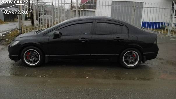

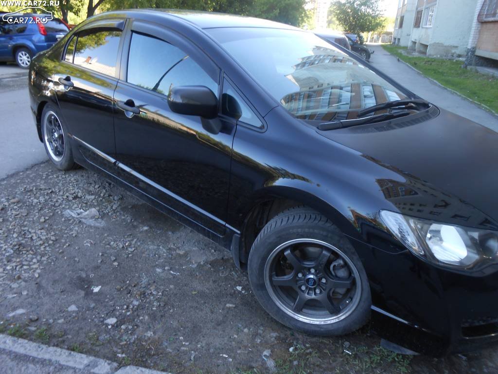

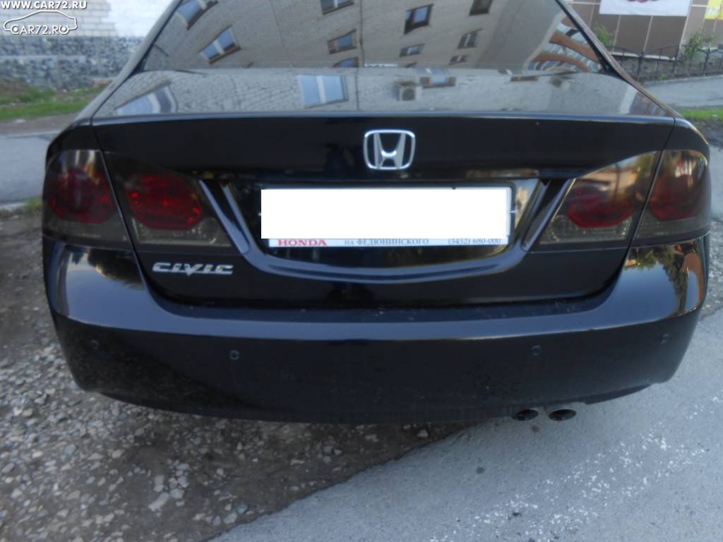

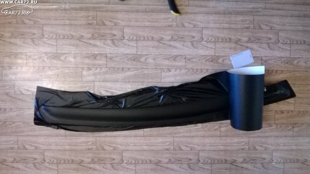

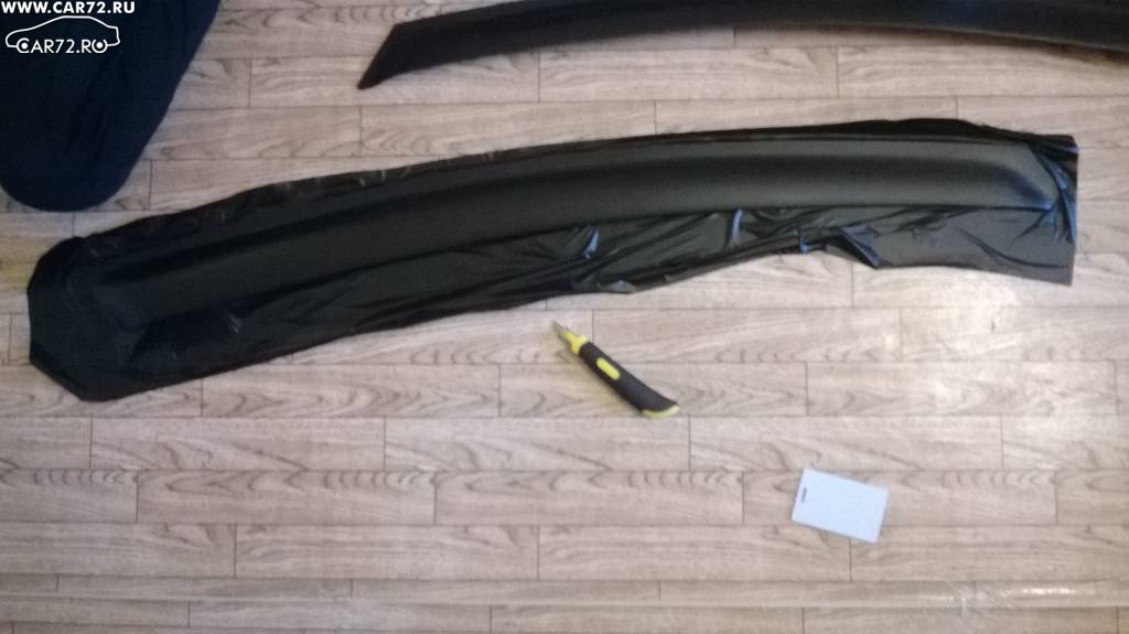

Небольшой внешний тюнинг

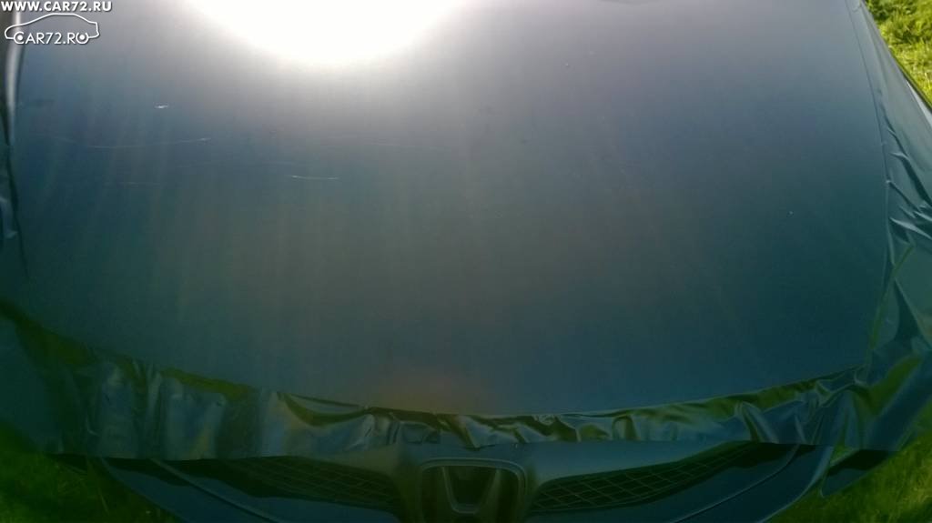

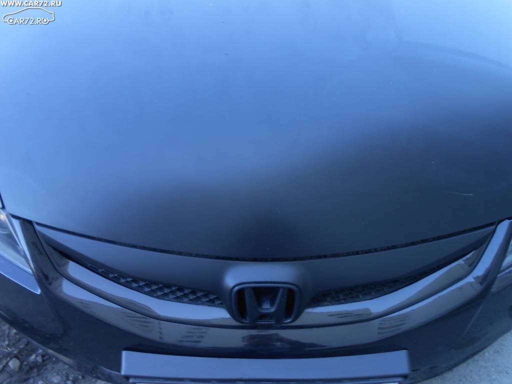

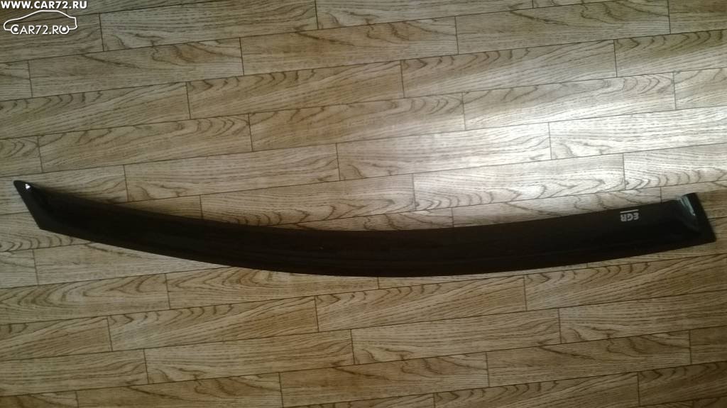

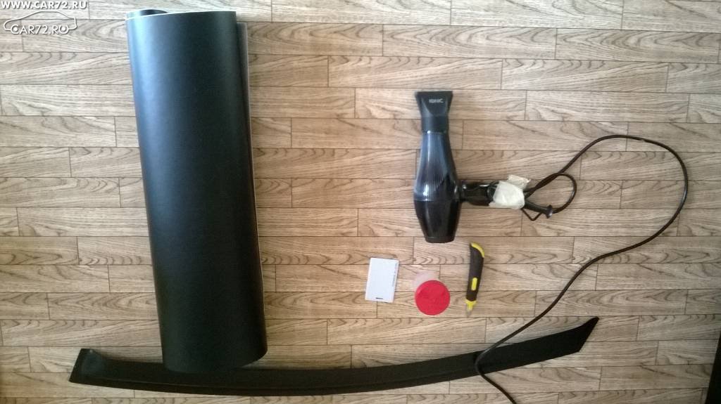

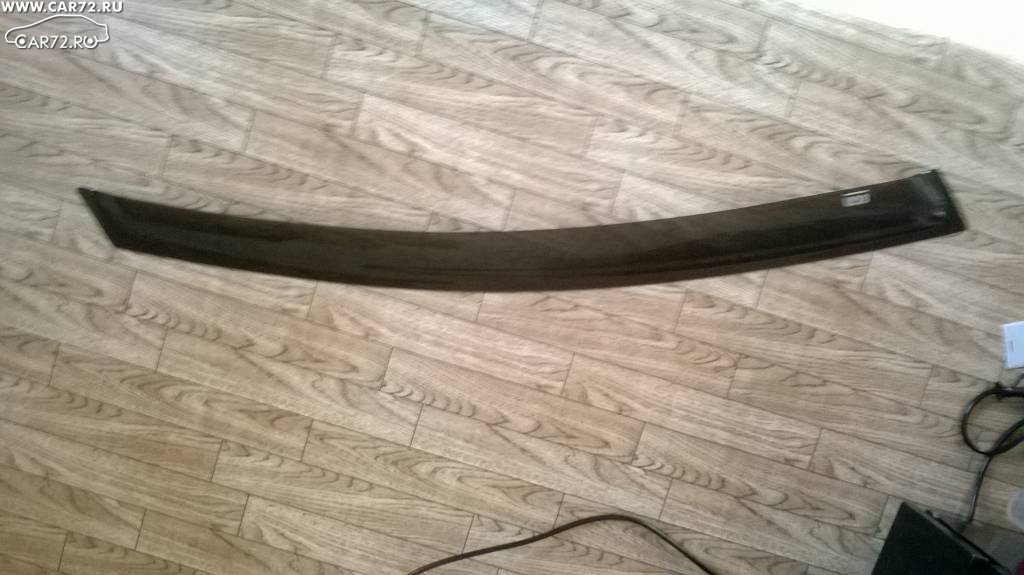

Убрал этот дурацкий отбойник от камней, и решил затянуть матовой пленкой)))Также затянуты ветровики (пока только передние) и решетка радиатора)))))

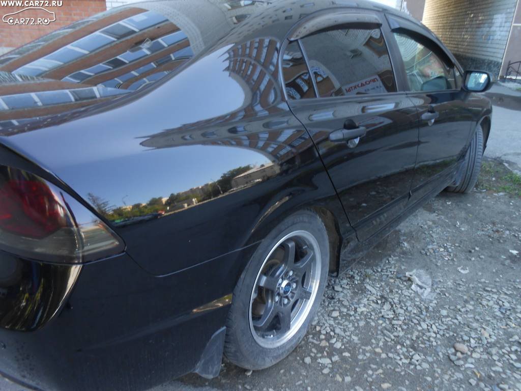

Весной были заказаны диски Enkei SK50 (16400р. за комплект).К сожалению пришел не тот цвет((( менять не стал, т.к. зимнюю резину было жалко.

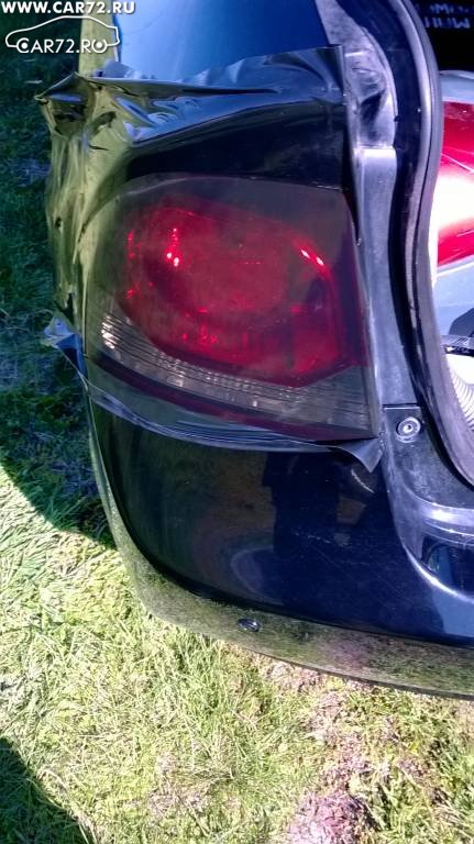

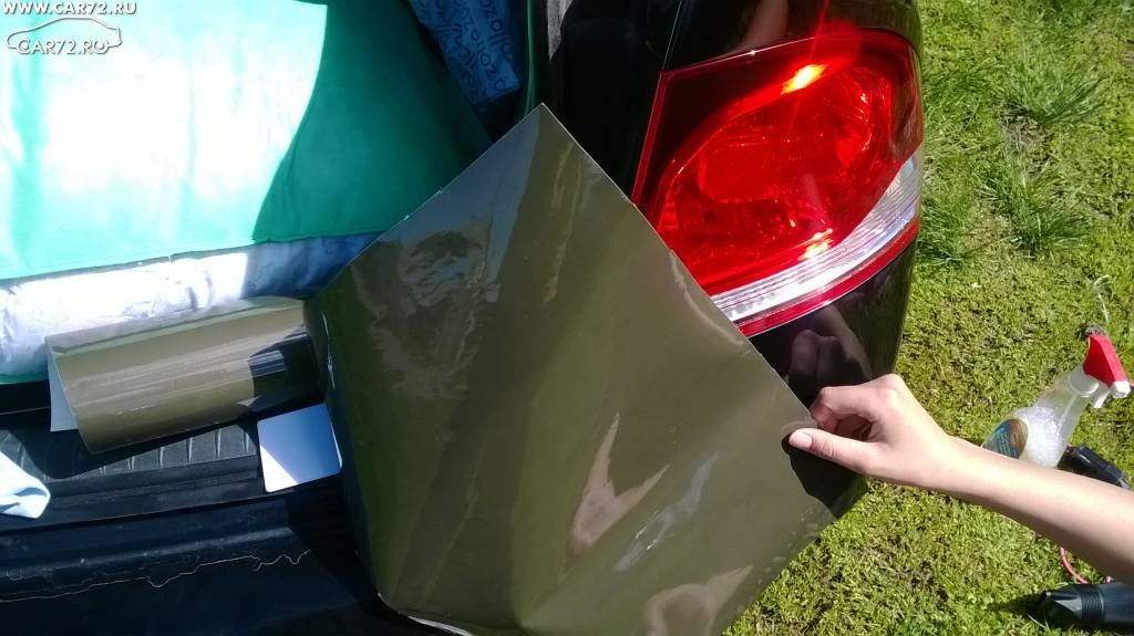

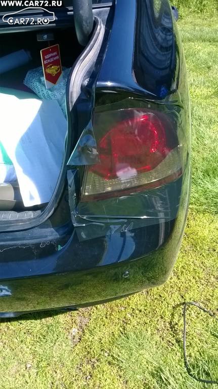

На задних фарах пленка ORACAL 8300, за 2,5 метра отдал 600 рублей...Брал с большим запасом,ведь опыта обклейки нет, много косячил))))
Матовая пленка не такая уж и дорогая)))300р. за лист 1х1,5 м.

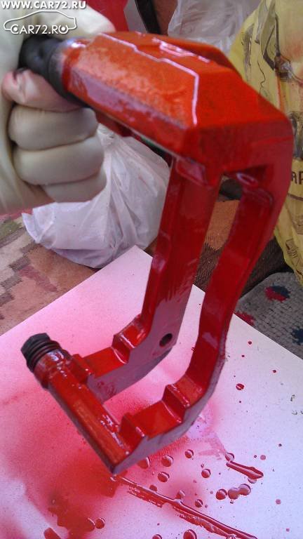

В планах покрасить суппорта тормозные, ну и с задними ветровиками "закончить"))))как сделаю,выложу....

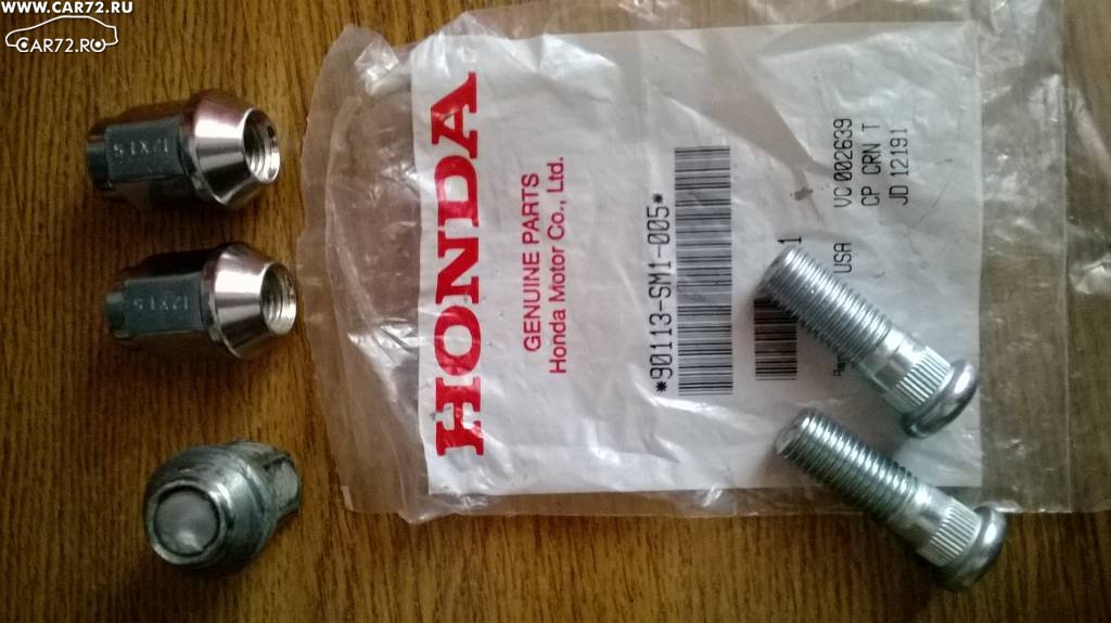

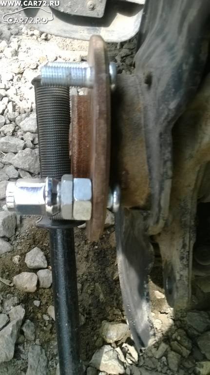

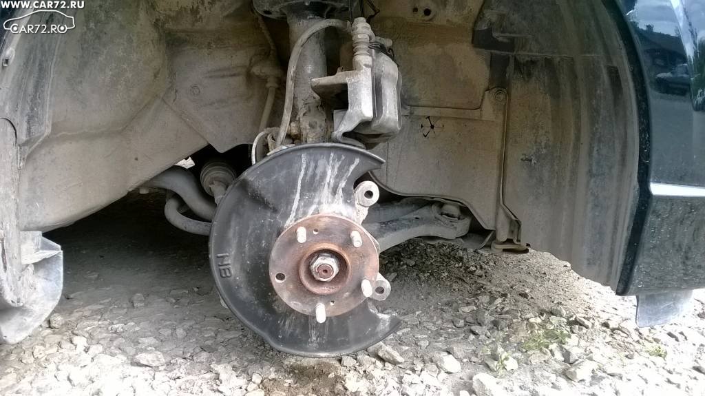

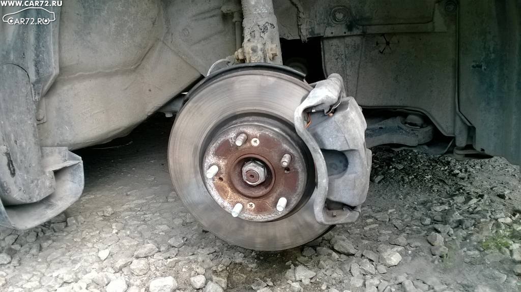

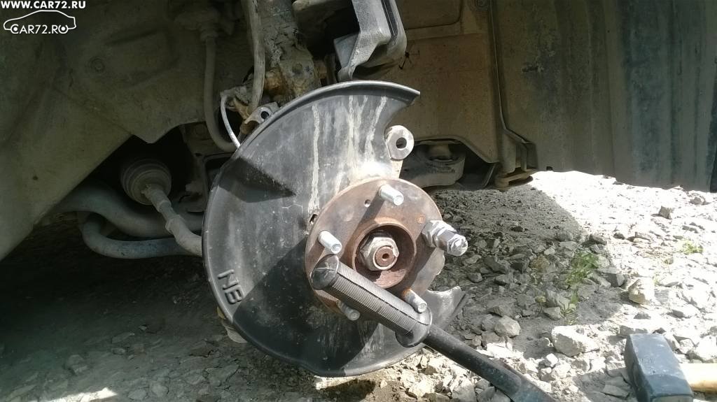

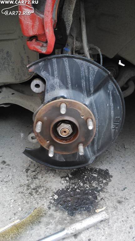

Замена шпилек на переднем колесе
При замене колеса, по нелепой случайности, было сломано 2 шпильки (на 1-ой зализало резьбу)...Было куплено 3 шпильки (130 р. шт) и 3 гайки ( 50р. шт)..Расскажу план моих действий...

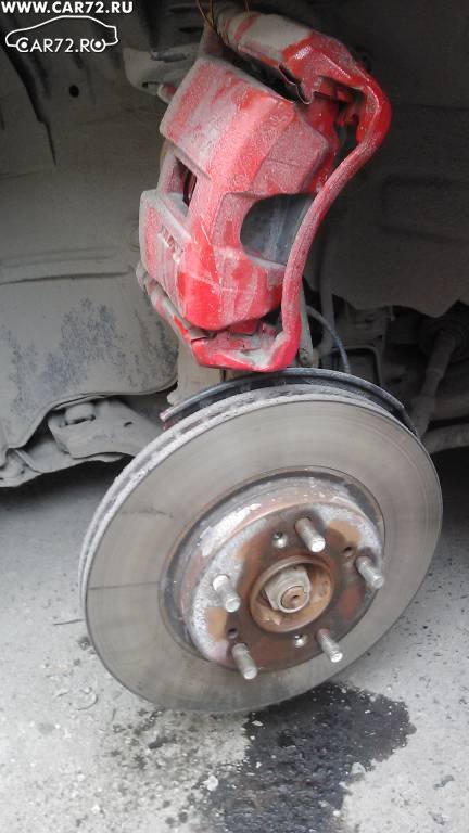

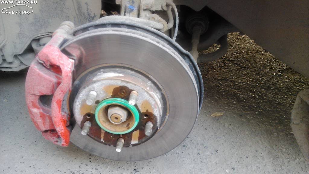

1.Снимаем тормозной механизм ( байда с колодками) ключом на 17...Затем откручиваем тормозной шланг (ключ на 12)...И всю эту конструкцию подвешиваем к чему нить (я привязал к пружине), чтоб шланг не оборвало...
2.Крестовой отверткой откручиваем болты (2шт.), но понимаем что фиг их открутишь,бежим в магаз за ........ УДАРНОЙ отверткой....Все открутится)))))
3.Болтами на 8 (предварительно найти) снимаем тормозной диск....(т.е. болты там нужны как съемник)
4.Все мы видим шпильки....Далее брызгаем на шпильки,что то типа "жидкий ключ" или wd-40, и выбиваем старые шпильки...
5.Через отверстие в металлическом кожухе,загоняем новую шпильку....Стучать по ней бессмысленно....Берем гайки бОльшего размера,одеваем на шпильку, и закручиваем колесную гайку...При этом шпилька будет "залазить" на свое место....
6.Заменив таким образом все шпильки,собираем все в обратной последовательности....
Удачи на дорогах)))))!!!

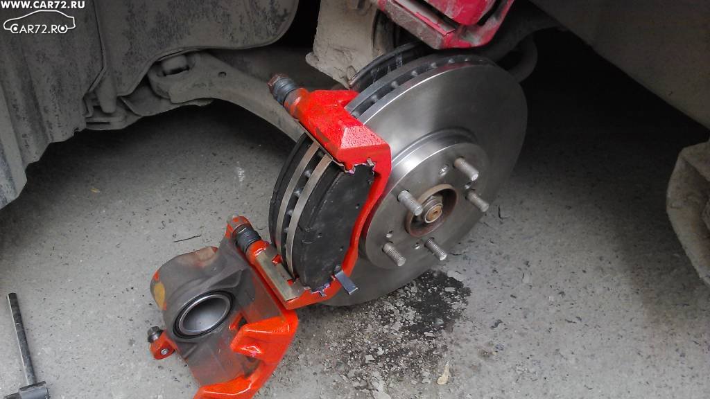

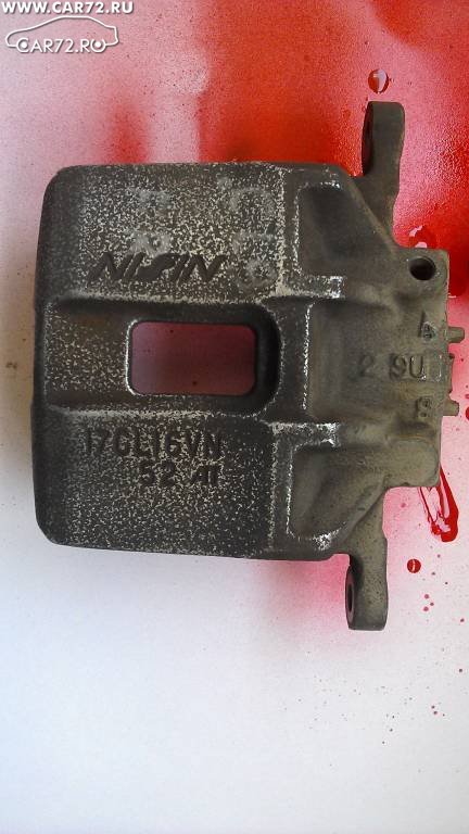

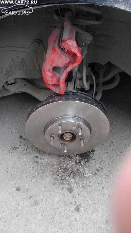

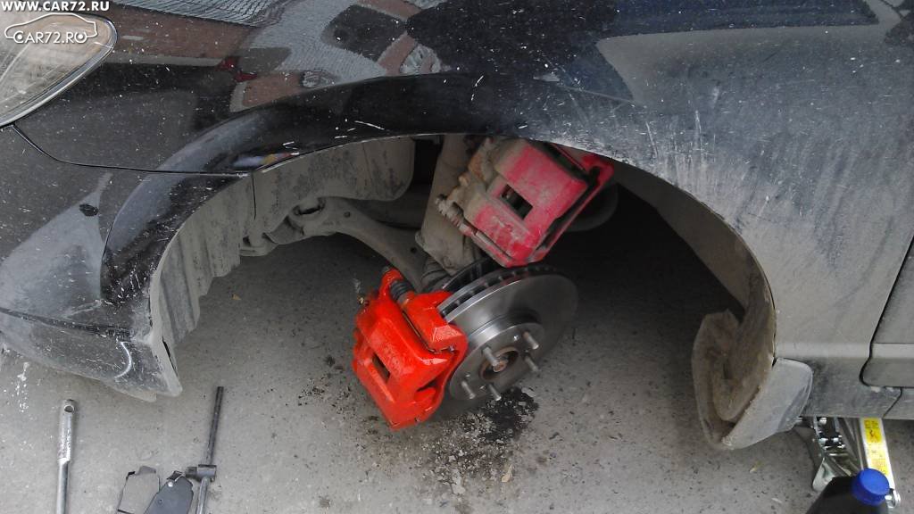

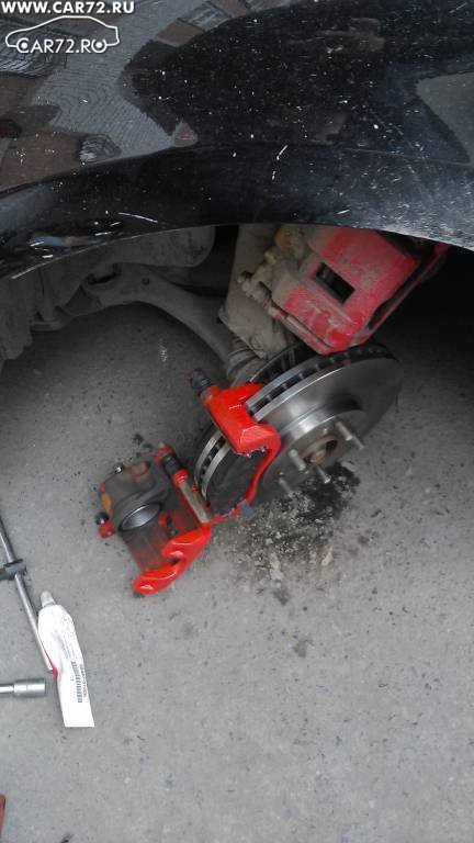

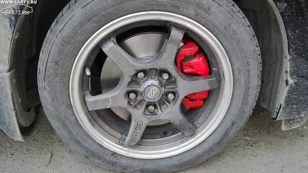

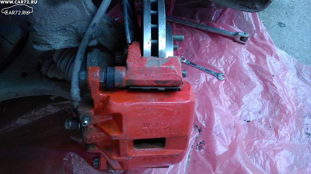

Замена передних суппортов от Honda Accord Euro-r
Прошлым летом стал замечать,что тормоза быстро нагреваются,и становятся ватными.Диски тоже были уже не очень.При скорости 70-80 км/ч при торможении начинали бить.Не приятно)))
Почитал форум в Сivic clubЕ и решил заморочиться на замену суппортов,колодок,дисков.
Все покупалось потихоньку,еще зимой...Были куплены:
-Суппорта Nissin 17cl16vn

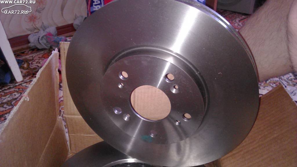

-Тормозные диски brembo 300x28
-Тормозные колодки (керамика)
-Ремкомплекты суппортов Febest
Ну и мелочь всякая типа высокотемпературной смазки ,тормозной жидкости.
При замене самое сложное для меня оказалось выкрутить 2 болта ,которые фиксируют тормозной диск.Ударная отвертка была "в шоке",но справилась.
