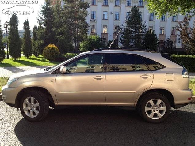

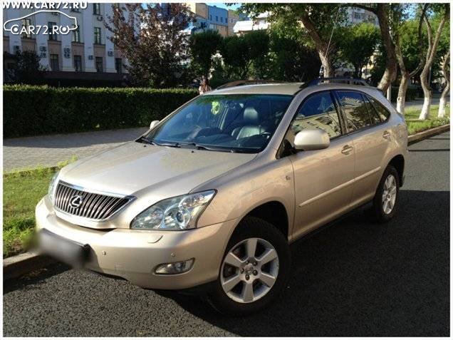

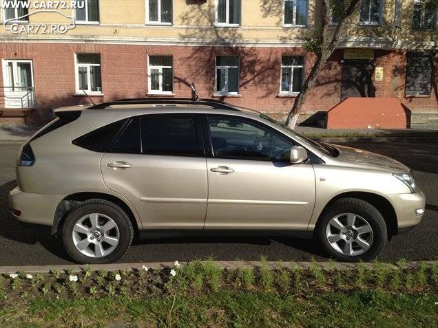

Внешний вид автомобиля до сих пор современный и стильный. По крайней мере мне так кажется. Единственное чтобы я изменил в экстерьере, так это увеличил бы размер колесных арок и поставил колёсья поболее. А в целом вид-огонь!!!

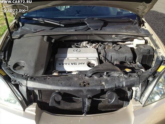

Двигатель-V-образная шестерка1MZ-FE надежная и простая как три полена в ряд. Масло не
жрет, ни разу не приходилось доливать. Заводится в любой мороз.

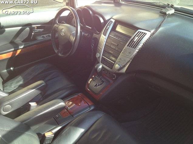

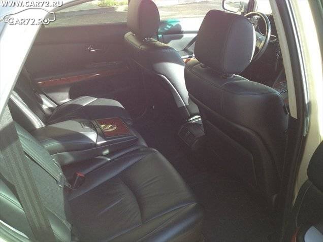

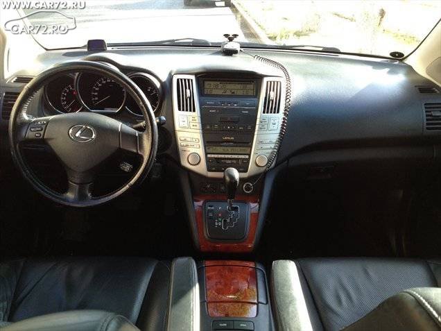

По внутреннему убранству могу сказать так. Все на месте, все удобно, все
функционально, все качественно, все до сих пор современно, просторно, уютно,
кожа как раньше, а не как сейчас-сплав резины и чешуи, обзорность отличная, особенно радуют боковые зеркала "лопухи", есть крепления изофикс, пол сзади ровный, для удобства имеется три розетки 12V, задний ряд сидений регулируется по наклону и длине, можно при желании сложить и получится ровный пол и двуспальная кровать. Шумоизоляция достаточно хорошая.
Что хочу отметить, так это не удобное расположение включателей подогрева
сидений, нет регулировки руля по вылету, ну и наверное время дает о себе знать
-появились скрипы передней консоли (в ближайшее время я их устраню).
Музыка не Марк Левинсон конечно, но мне пока сойдет. Не громко, в меру
качественно. МР3 конечно же не читает, но это компенсируется СД чейнджером на 6
дисков, и еще я подключил через адаптер usb выход для флешки.

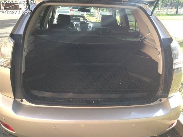

Багажник крутяк ваще, под полом куча ящиков и отсеков. Входит
все что душе угодно. Запаска под днищем, один раз ее доставал- вполне
удобно.

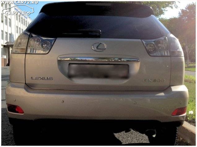

Из минусов хочу отметить комаров и мошек, которые неизвестным мне
способом попали во внутрь задних фонарей. Выглядит удручающе.

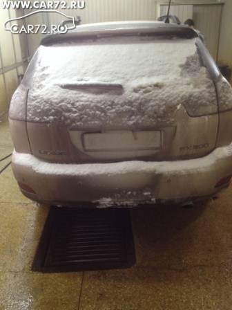

По трассе отлично закидывает задницу грязью или снегом, так что камер стреляющих по ходу движения можно не боятся.
