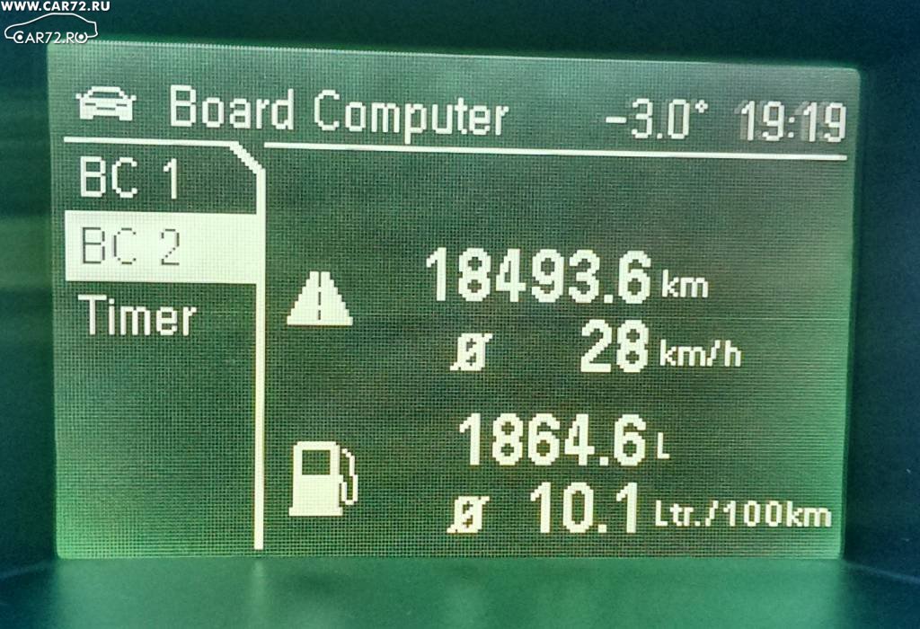

п.с. фото расхода бензина по бк.

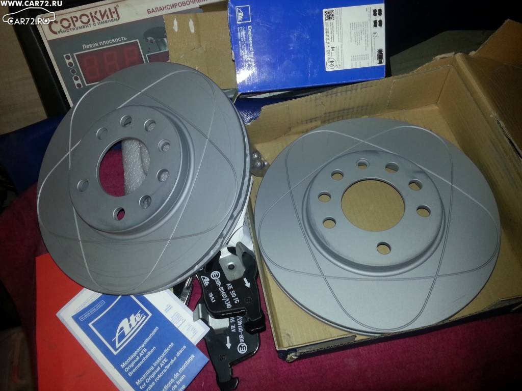

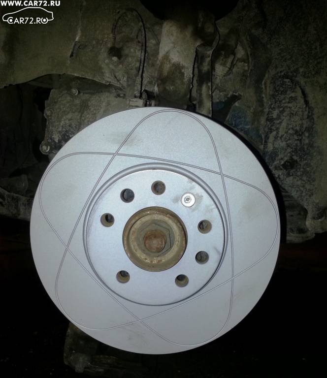

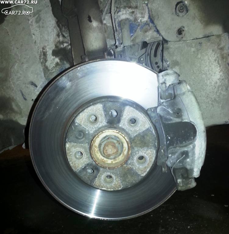

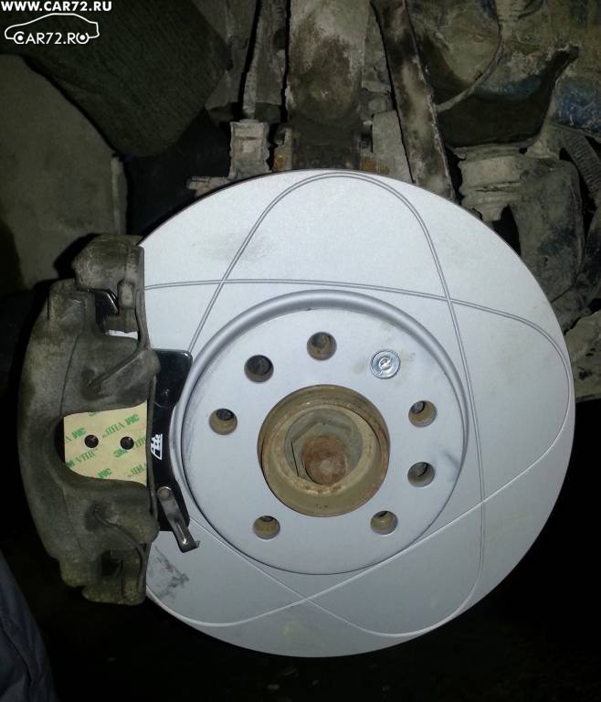

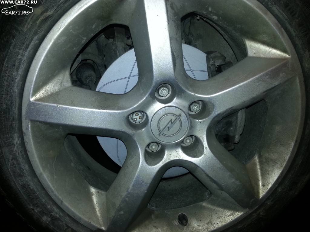

Тормозные диски-колодки
По достижению 100 000 км пробегу пришла пора менять тормозные диски. Долго думал выбирал что поставить в замен оригинала. Хотя работа штатных оригинальных дисков более чем устраивала, но всё равно хотелось купить какие нибудь "ништяковые" тормозилки =))) с дирочками-полосочками=))) много читал отзывов про брембо макс, зимерманы, но больше всего хвалили АТЕ с проточкой без дырок и плюсом колодки этой же фирмы с добавлением керамики(типа меньше пылят) Опять же в оригинале вроде как эта же АТЕ и стоит. Жаба душила не долго и заказал комплект дисков и колодок, все вышло в 10к руб. Пришли, поставил.... всё вроде хорошо и даже красиво =)) но счастье было не долгим и спустя 10 тыс км. появилась вибрация при торможении, в итоге повело моднявые диски с проточкой =((( Вроде не перегревал и по лужам не гонял, но.... почему то повело.... По колодкам кстати никаких проблем, пылят вроде и в правду меньше. Вот теперь думаю либо ставить новые оригинал либо не сильно б.у. от заряженной версии ОПС на 320мм =)))
