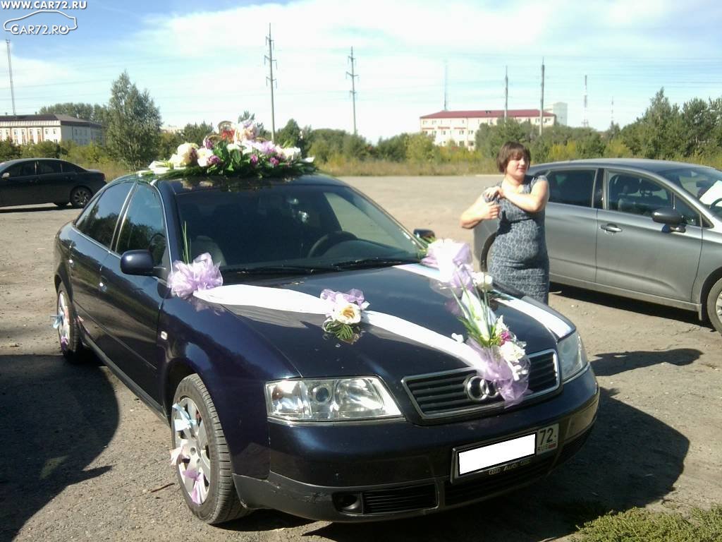

Нашел фото своей машины со свадьбы
вот она 15-ти летняя, вся перекрашенная на несколько раз
