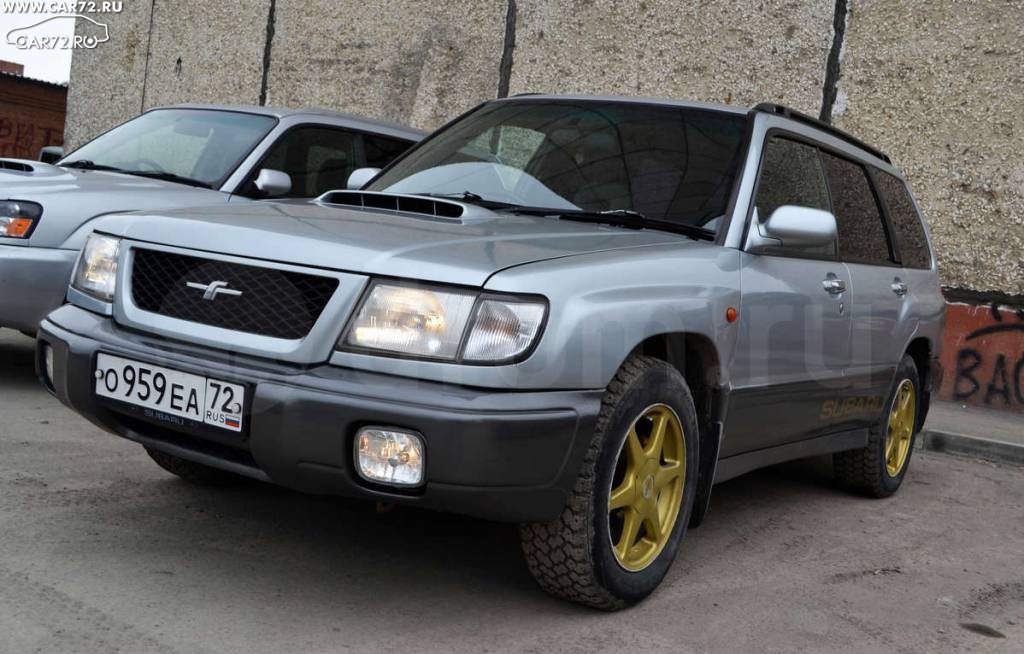

Начну наверное с предыстории. До того как стал обладателем Лесничка (Он же Forester) был обладателем и автомобилей марки ВАЗ...Как старая классика и красная восьмерка, так и новая 14я была. Но после годового обладания новой 2114 понял что старый японец лучше (можете кидать в меня грязью и пинать хД). Купил Toyota Mark 2...Диван хороший но излишняя пузотертость не устраивала. Хотелось авто повыше и уже не моно привод. Взгляд пал на марку субару. Прокатившись у знакомого на форике решил что нужно брать. Успешно продал тойоту и купил форестера 1997 года. По техническому состоянию нареканий не было. Салон был на четверочку с минусом. Кузов для своих лет в более менее достойном состоянии. После небольшого торга ударили по рукам. В итоге вот что получил: Subaru Forester в кузове SF5. Двигатель оппозит 2 литра турбо. Коробка - автомат, в целом для своего возраста автомат еще работает но с небольшими рывками (хотя может сказывается воспоминания об ощущениях от езды на марке). По салону и комплектации: имеем большой люк (классно ездить как на природу так и просто в городе открыть), электропакет стандартный для японца - ЭСП, центральный замок, электрозеркала, подогрев зоны стоянки стеклоочистителей. Салон обычный велюр, сиденья очень понравились с боковой поддержкой и подлокотниками, как для водителя так и для пассажиров. Ходовые характеристики уже были приятнее после марковника, клиренс уже выше, мотор тяговитее (ну конечно в сравнении с 2мя литрами атмосферного и 2мя литрами турбо разница огромная), проходимость уже лучше. Хоть на пляж, хоть в лес, хоть на рыбалку. Но все же как и полагается от приятного нужно перейти к менее приятному. Омрачила радость покупки только небольшая беда, в виде хрустящей гранаты. Как оказалось в одной вылазке на природу порвал пыльник и соответственно 20 км по непроходимым болотам дали о себе знать. Но после замены все вернулось на круги своя.

Если уж подытожить все это, то в целом автомобиль очень хороший. Если должно следить за ним то уже особо на возраст можно не смотреть. Следишь за авто, значит ездишь. Те кто говорит что Subaru с их оппозитниками машина не очень, просто не были владельцами. Я в свое время тоже предвзято относился и из-за слухов про 4й цилиндр боялся как огня. А в итоге езжу и радуюсь. Бояться не надо. Нет идеального автомобиля. У всех свои болячки и проблемы. У каждого есть недочеты. Да двигатель другой конструкции, но это ему только на пользу. Спасибо за внимание и кучу букв)))
