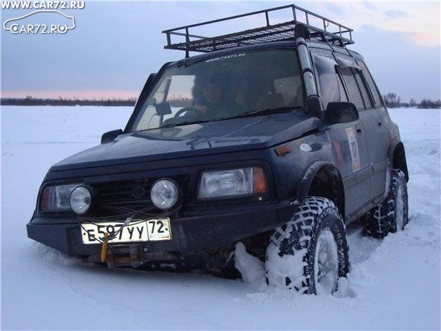

Установка заднего «причала» с возможностью подымать машинуреечным домкратом. Все крепится в штатные отверстия в раме.
Установка «лыжи» - защиты раздатки.
Защита редуктора переднего моста. Все урепится в стандартныеотверстия.
Защита бензобака. Позже была так же закрыта листом металлакак и защита пер. редуктора. Крепится в имеющиеся отверстия в раме.
В интернете находятся чертежи лифт-комплекта подвески и всеотдается токарю. В результате машину задираем подвеской.
Правое колесо отлифтовано и уже висит заметно ниже левого.
Новая резина. Большего размера и более злая.
Изготовление багажника во всю крышу
Изготовление трубы-отбойника перед передним бампером. Вметалле автомобиля не пришлось ничего просверливать и приваривать. Все крепится
в имеющиеся отверстия и резьбы.
Тракторные фары за 200 рублей и в них ксенон. Всеустановлено на штатные места японских бесполезных туманок. Теперь светло и
ночью.
К уже имеющемуся заднему причалу прикрутил фаркоп
Установка шноркеля (верхнего воздухозаборника двс)
Теперь можно плавать выше фар..
Установка лебедки.
Тут конечно пришлось повозиться))
[/img]http://s60.radikal.ru/i169/1003/f7/46a93776d244t.jpg
Новая резина.. 31 дюйм.
Новый лифт подвески. До и После.
Американская блокировка LockRight в редуктор заднего моста
Правильнее ее называть РАЗблокировка.. Вещь! Блокируетколеса между собой на 100%.. Проходимости добавляет примерно 100500%. Вот
видяхи с отключенным передком.
А вот мечта дрифтера..
Изготовление переднего бампера
Обрезаны арки крыльев. Установлены резиновые расширителиарок. Поставлены 31-е колеса.
[img]http://s001.radikal.ru/i194/1103/0d/d83d8ab7d2f3.jpg">
Ну и в свете загородной жизни не мог не использовать машинув качестве бульдозера..
Многие не верят, но этот отвал цепляется к машине ровно заминуту.. )))
