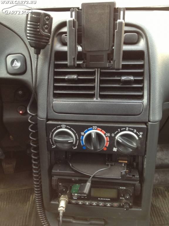

В общем, как и все, я сразупоставил сигналку с автозапуском и т.д., коврики в багажник и салон, музыку, рацию и антенну (врезал в рейлинг крыши) и вывел динамик над ухом с возможностью подключения наушников (дети матов не слушали) , навигатор, подогреватель ДВС 220В, ветровечки, чехлы на кресла.

Потом, сгорела рация и вмагнитоле расплавился диск – оказывается нельзя закрывать дефлекторы в центре торпеды. На улице было под сорок. Я направил поток в лобовое и ноги. После подобрал пассажиров с трассы. Чтоб не потели стёкла навалил температуры с ветерком. Так как жаром дуло и с «центра» я закрыл дефлекторы и получил ОФФигенный нагрев бороды. Теперь я просто направляю дефлекторы в низ. Сейчас пробег 134500 км. За этовремя на трассе никогда не стоял из-за поломок. Но они были.
