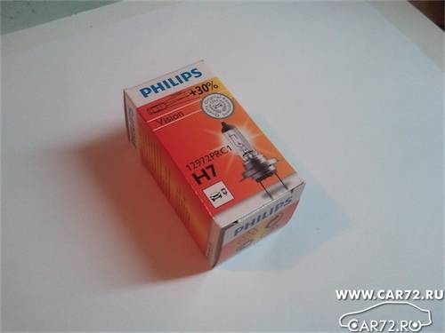

Тюменские автомагазины в основном завалены OSRAM-ом, который не хило так подделывают. Я хотел купить себе стандартные BOSCH-евские лампочки, но не нашёл. В итоге взял PHILIPS, но не в красивой пластмассовой коробке с лейбами "+100500% мощности", "Ultra Bright Turbo Strong Power Light!!!", а простенькие в картонной коробочке (280р. за штуку):
Правда всё-таки "+30%", но непонятно к чему =)

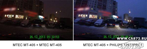

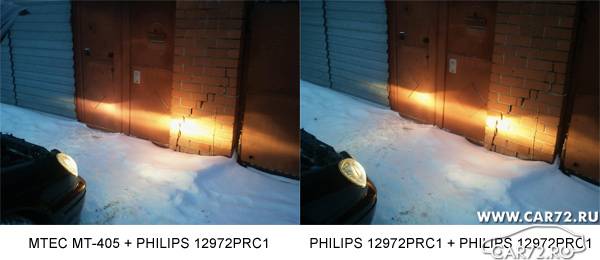

Для наглядности, сначала поменял только правую. Пока был в магазине, на улице слегка рассвело. Но даже с учётом этого, результат на лицо:
Немного проехав, поменял и вторую:
В общем, пока результат более, чем устраивает. Посмотрим на срок службы.
