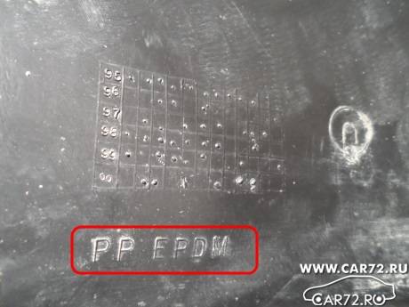

Третий этап - определение типа пластика. На всех приличных пластмассовых деталях есть маркировка пластика, и после мойки ее можно найти:
В моем случае это PP EPDM, т.е. полипропилен с каучуком. Ищем в интернете маркировку пластика, чтобы узнать, с чем имеем дело: можно ли его паять и клеить, какой клей подходит, советы и фотоотчеты по ремонту таких деталей, и т.д. Большинство бамперов делается из полипропилена, его можно паять и варить (промышленным феном), но почти невозможно клеить. Точнее, клей для него существует, но стоит дороже, чем хорошие духи.

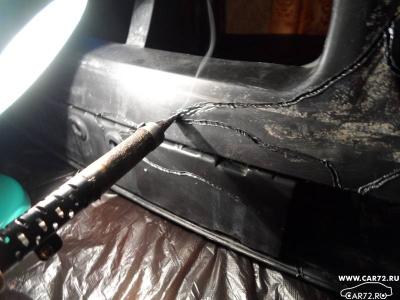

Пропаиваем швы паяльником на 40. Паяльник держим под 45 градусов к поверхности и делаем треугольную канавку немного меньше толщины пластика. Сперва пропаиваем все швы с одной стороны бампера (снаружи).
Потом эти же швы с другой стороны (изнутри):

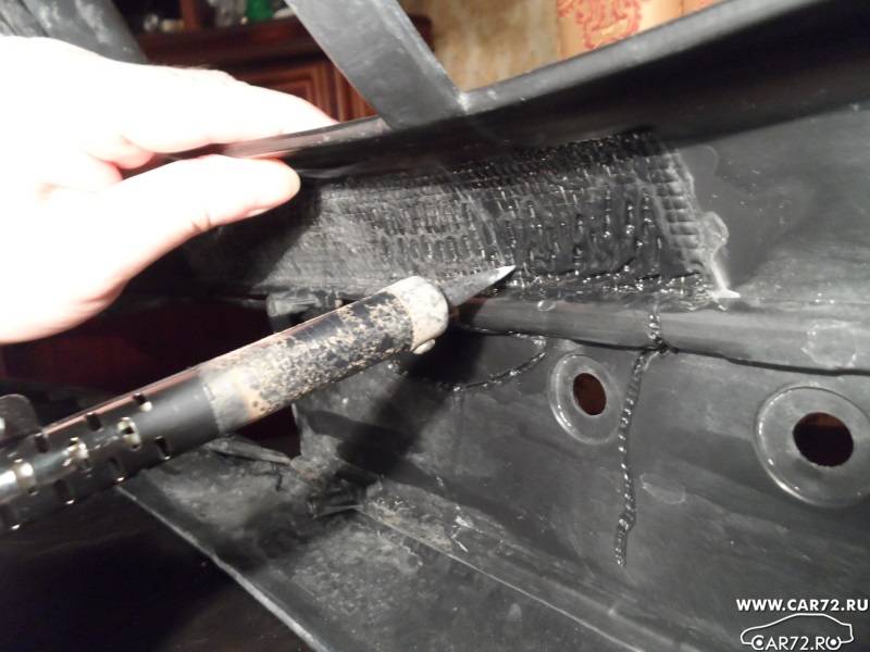

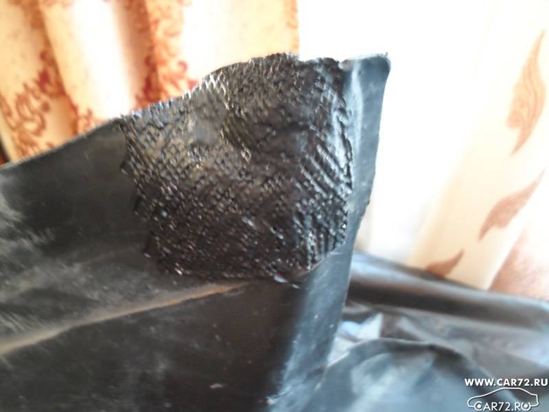

В те места, которые внушают опасение (которые держат всю конструкцию, подвергаются нагрузкам, которые без снятия бампера потом не починить и т.д.) надо вплавить сетку. Конечно, лучше бы вплавить во все швы, но так слишком долго. Надо спешить, пока озеро не растаяло.
Вверху видна алюминиевая сетка, внизу нержавейка:
Процесс:
Результат:

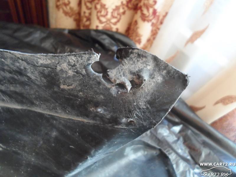

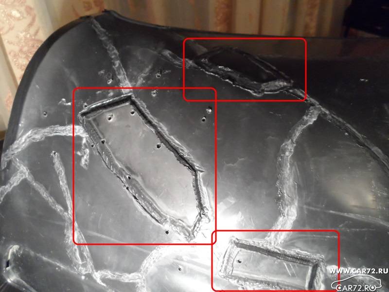

На краю не хватает довольно большого куска, я его отломил еще в прошлом сезоне и сразу не заметил. Для заплаток у меня только тонкий полипропилен от старого подкрылка, впаять его как нормальный кусок не получится. Поэтому просто пришлепываю заплатки на двусторонний скотч 3М. В декабре я уже ездил с такими заплатками, и убедился, что держатся очень крепко. Даже когда бампер разбился, они не расклеились. Разумеется, все предварительно обезжиривается:
Заплатки в 3 этажа, ужасное зрелище. Хорошо, что это нижний край бампера - вряд ли кто-то будет туда заглядывать :)
Там, где не хватает небольших кусочков в середине (т.е. дырка окружена бампером со всех сторон), там заплатки просто прикладываю сверху, и прохожу паяльником вокруг:
