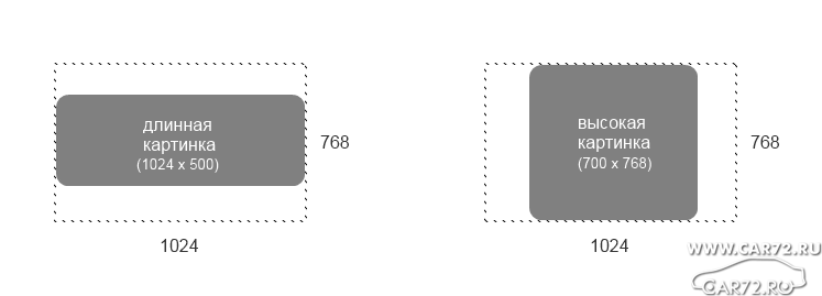

Если картинка слишком большая - она уменьшается, чтобы поместилась в прямоугольник 1024 x 768

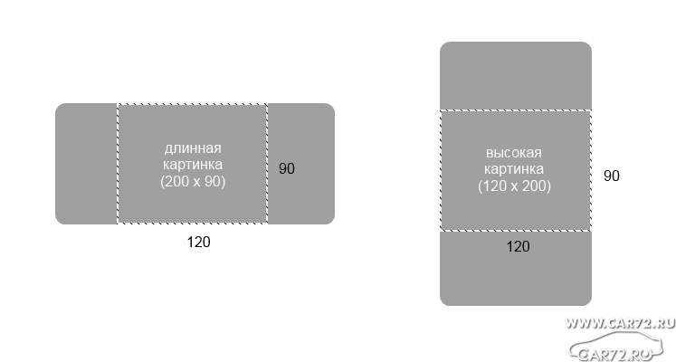

форум уменьшает до 120 x 90
фотоальбом уменьшает до 120 x 120

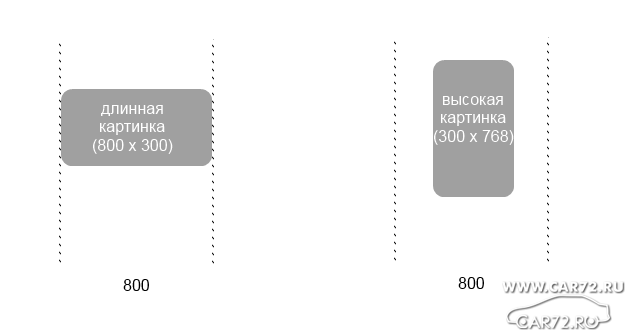

блог уменьшает ширину до 800
Все уменьшения происходят с сохранением пропорций. Первое уменьшение (от очень большой картинки до 1024 x 768) происходит без обрезания: картинка сжимается до тех пор, пока не поместится в "рамку" 1024 x 768. Если в рамке образуется пустое место справа/слева или сверху/снизу, значит, так тому и быть.
Когда форум или фотоальбом делают маленькую картинку, они обрезают исходное изображение: картинка сжимается так, чтобы полностью заполнить рамку, затем лишнее отрезается.
Когда блог делает маленькую картинку, он просто уменьшает ее так, чтобы ширина не превышала 800. Ничего нигде не отрезается. Если большая картинка по ширине не превышает 800, то маленькая картинка не создается.
Максимальный размер большой картинки - 1024 x 768, если ширину уменьшить до 800, то высота станет 600. Логично было бы предположить, что максимальный размер маленькой картинки для блога должен быть 800 x 600. Однако блог не обращает внимания на высоту, поэтому у маленькой картинки она может быть и 768. Больше нельзя - выше большой картинки она никак не вырастет.
